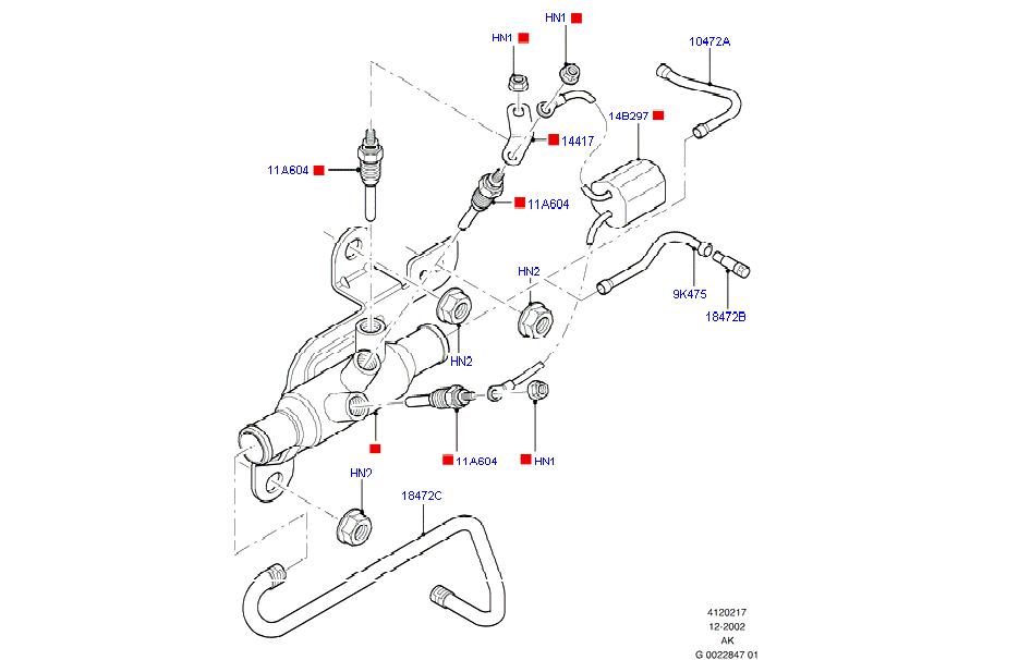

Teda 1.6TDCi nemá zabudovaný predohrev motora - niečo takéto? Obr. je z 1.8TDDi aj TDCi.
POdobné som mal v Cliu aj Mégane II 1.5dCi....tiež origo z fabriky.... :roll: 8) :?
1.8TDDi a TDCi - originálny predohrev.

Ani ja som o tom nevedel, ze to tam je :lol: Dnes podvecer sa mi zahrieval motor takych 10-15km :roll: :? hold, teploty idu dolu...
