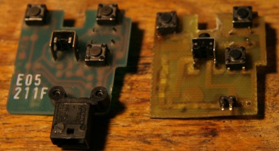

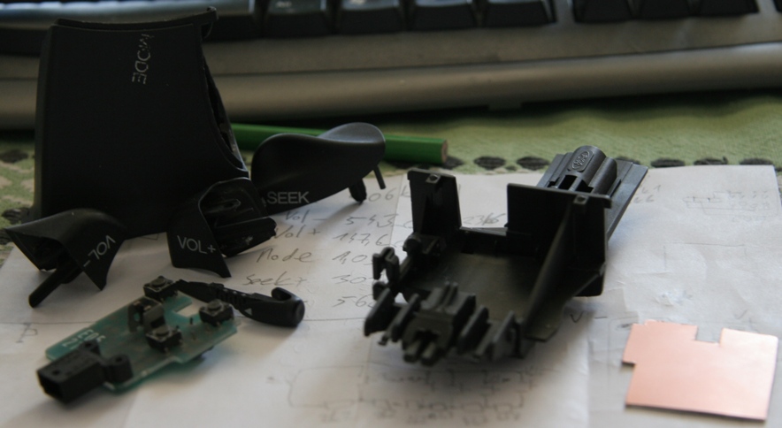

Tak tadyk budu postupně doplňovat obrázky a postup jak si upravit DO pod volantem tak, aby ovládalo rádia SONY - ty, které můžou používat RM-X4S
Zatím první fotka - rozebrané ovládání - a že mi to dalo práce 8)
vpravo dole je už plošňák, který má stejné rozměry jako původní :wink:
Focus Combi Trend, 1.8 TDCi, 85kW, 2001, prý Zetec S :)

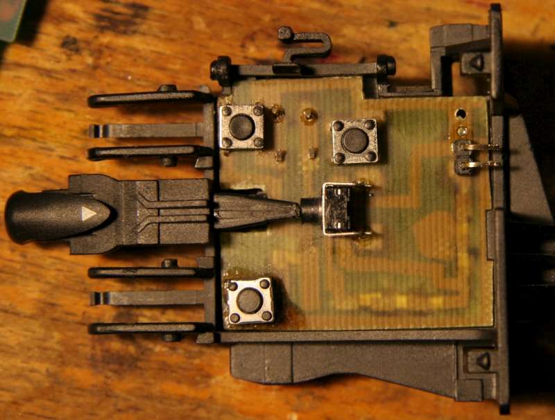

Tak po menší prodlevě je tu pokračování :)
Zatím jen fotky, protože se vyskytly technické potíže (moje blbost) :cry:

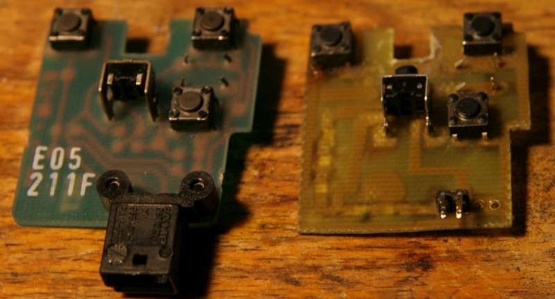

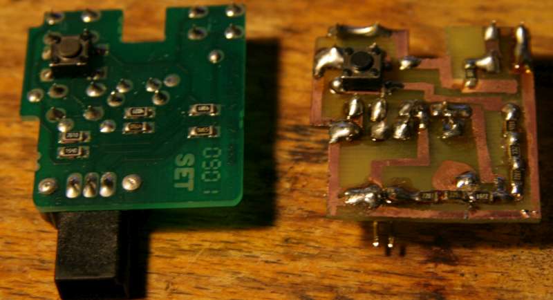

SMD odpory jsou pěkný potvory - pěkně blbě se pájí - pokud vám chybí nějaká pájecí pasta, popř lepidlo, kterým byste tu malou potvoru udrželi na místě... :roll: :twisted:

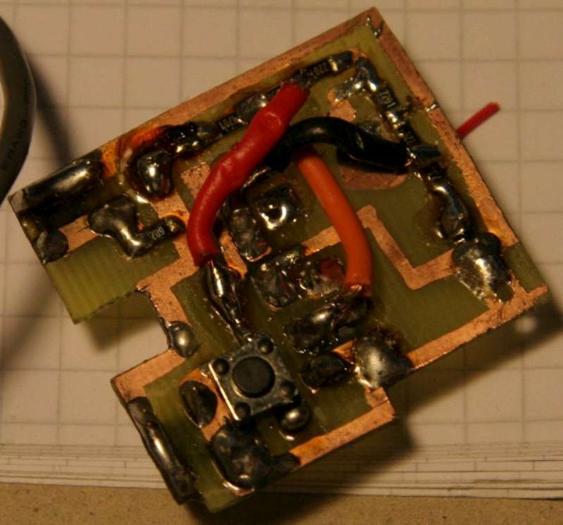

tuto verzi tišťáku jsem tímto snížil pouze na pracovní verzi...
CHYBY:
- chyběla cesta - drátová propojka
- 2x špatně spojený odpor s tlačítkem - přerušen spoj a správně zapojeno pomocí drátové propojky
- posunuté tlačítko MODE - vyměněno za tlačítko s delším čudlíkem a zabroušeno na potřebný rozměr
Každopádně jsem to stejně vyzkoušel a zapojil - a VŠE FUNGUJE jak má.

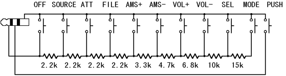

PS: není problém si na tlačítka navolit funkci, jakou chcete - podle tohoto schématu stačí jen zapojit tlačítko nasprávný odpor
Porovnání originál vs. můj bastl
strana kde se pájí
strana kde se pájí
po nasazení do ovladače
opraveny chyby...
opraveny chyby...
schéma zapojení ovladače SONY RM-X4S

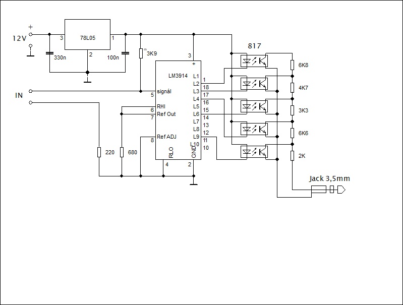

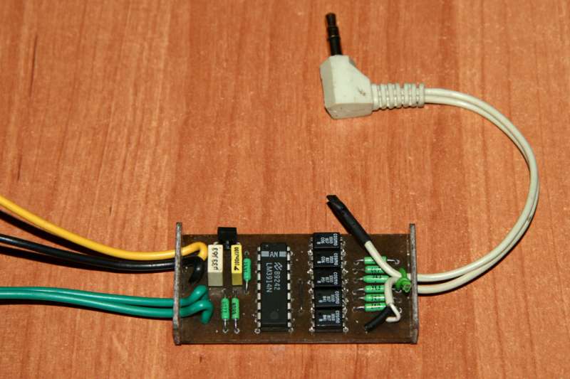

Taky jsem si koupil rádio Pioneer. Nechal jsem se inspirovat vašimi nápady s dálkovým ovládáním.
Protože nemám programátor PIC, udělal jsem to analogově. Ovládání šlape jak hodinky.
A ten zvuk. Fakt by mě nenapadlo, že to originál Ford radio hraje až tak hrozně.
