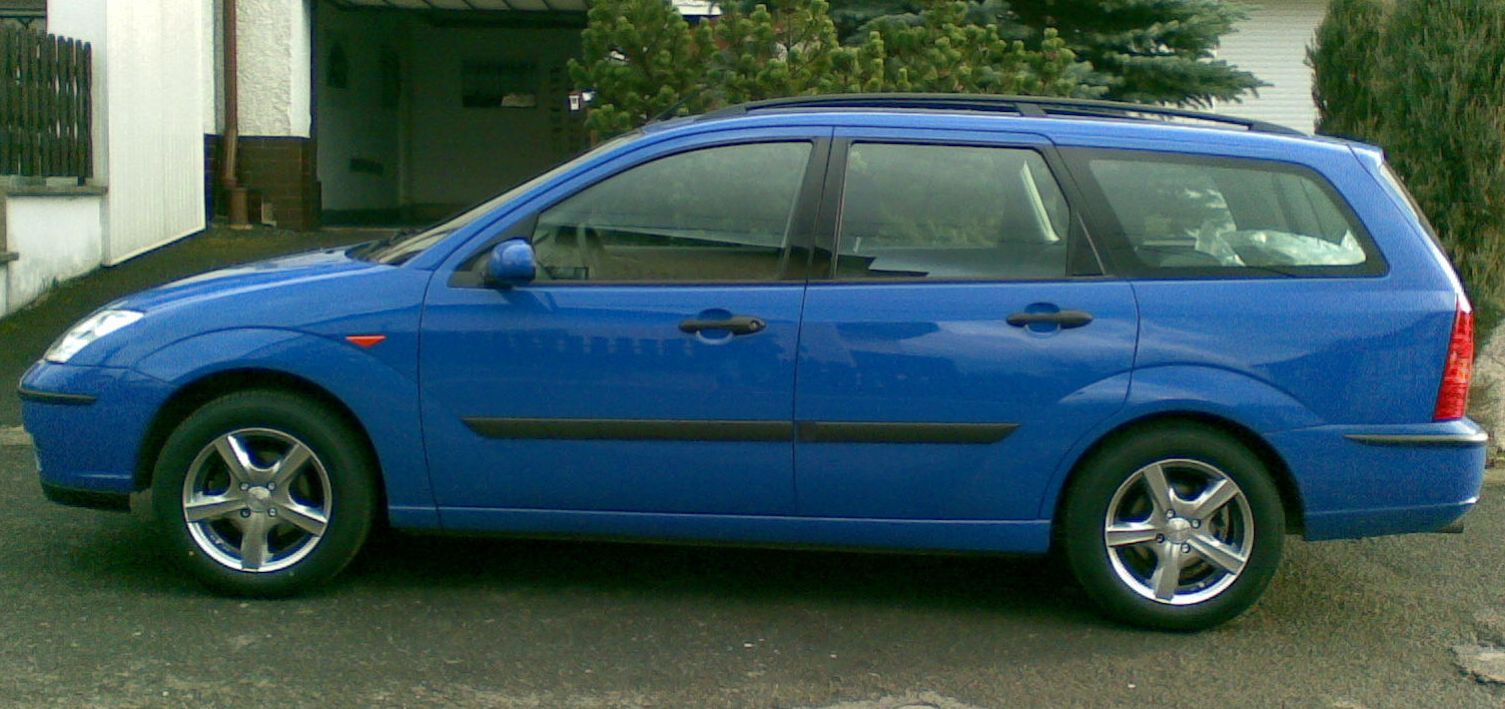

Tak uz je mam taky 8) , jsou fakt krasny, sice ve predu by to chtelo opravdu mozna o neco vetsi ET, ale kdyz se nedelaj tak smula. Jinak spokojenost
omluvte kvalitu fotky
