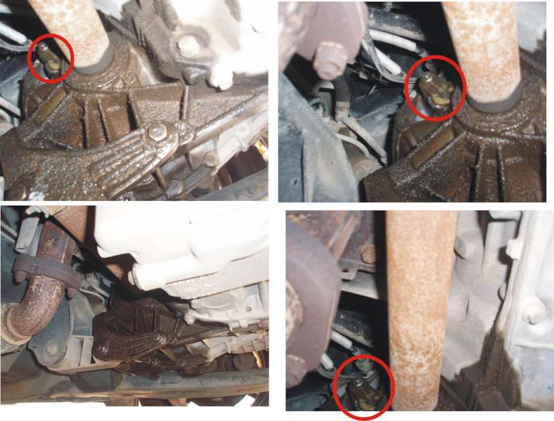

Pánové, kdo ví, odkud mi to tady prosakuje olej a proč? Díky za rady

K tomu mému prosaku: Mechanik zjistil, zda se něco pod tím caplikem nenachází, vyndal ho, očistil, nové těsnění a trocha silikonu a je klid. Nezjistili jsme proč tam je a už vůbec ne, proč je plastový???
