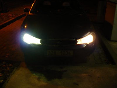

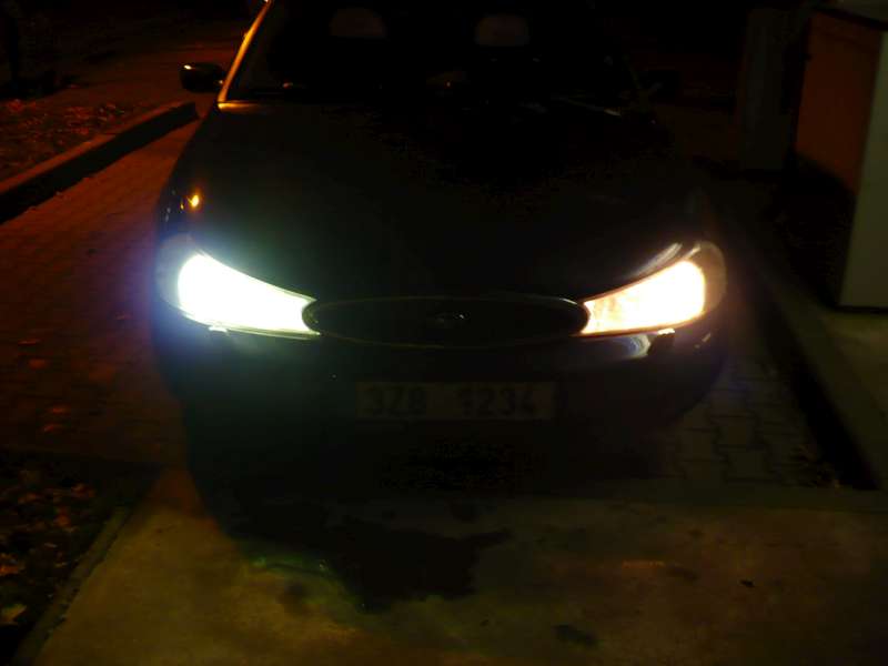

Jen pro inspiraci rozdil xenon 5000k a obyc zarovka..

Re: HID SADA XENONY - mondeo
Ta fotka vypadá zajimavě a neměl bys i foto z pohledu řidiče ? jaky je v tom rozdíl
