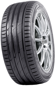

205/55/ZR16  Nokian Z G2<br /> prve a zatial jedine letne pneu na mondíkovi :), nebudem pisat o skusenostiach s inými rozmermi, lebo stejna guma sa inak chova v roznych rozmeroch<br />+ tiché pneumatiky<br />+ vynikajúco sržia stopu na suchu a tak isto na mokru <br />+ ukazatel hrúbky dezénu 8-2mm<br />pneumatika stráca kvalitu pri zjazdení pod 5mm, na suchu je to nepoznatelné ale na mokre to cítit je<br />ku kilometrovému výkonu sa vyjadrovať nebudem lebo pneu mením každú letnú sezónu bez ohľadu na km. ( cca 15tis-25tis km ), proste pneu pouzívam do 4-5mm
+ tiché pneumatiky

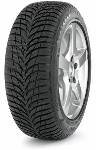

205/55/R16 H GoodYear UG 7<br />skvelá zimna pneu, drží super na snehu, na dialničnej brečke. Dobré záberové vlastnosti pri pohýnaní a dobra smerova stabilita. Bohužial nevhodná na Mondeo Kombi, pretože je smerová a na zadných kolesách sa &quot;oskáče&quot; :(
skvelá zimna pneu, drží super na snehu, na dialničnej brečke. Dobré záberové vlastnosti pri pohýnaní a dobra smerova stabilita. Bohužial nevhodná na Mondeo Kombi, pretože je smerová a na zadných kolesách sa "oskáče" :(

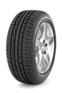

205/55/R16 H GoodYear UG Performance<br />tak isto ako UG7 aj toto je dobrá pneu, na Mondeo Kombi je vhodnejšia :D a má vinikajúce držanie stopy a smerovú stabilitu. čo mi prekážalo je to, že v zábere sa mi zdala horšia ako UG7 :( aj túto zimu som o nich uvažoval vo vynovenovej verzii UG Performance2

co znamena toto?
na inych autach sa neoskáče? :roll:

Příspěvek od jama » 13.10.2009 20:33
no predsa oskače :) neviete :wink: tento výraz pouzili v pneuservise ze mam oskakane zadne pneu :) proste pneu vyzera nerovnomerne zjazdena hmm... neviem vysvetlit... proste mas dezen-nemas dezen-mas-nemas-mas-nemas a takto dookola po celom obvode obvode...asi to skusim nakreslit :roll:
edit : "zubaté", "oskákané", ako pri chybných tlmičoch proste taky zvlnený dezén... nakreslit to neviem :(
edit2: oskakana pneu obvykle znamena chybne tlmice, ale som bol na teste a maju 80% , v pneuservise mi povedal ze na mondeo kombi nie su vhodne na zadnu napravu smerove pneu pretoze ma napravu a tlmice prisposobene na zataz a ak sa jazdi s prazdnym kufrom tak sa pneu oskace, dal som asymetriky a v pohode, takze asi an tom nieco bude...

Příspěvek od Quickie » 13.10.2009 21:42
to je take vyjadrenie mechanika :roll:
nechapem co to može mat spoločné s tým že je pneu smerová... bud sa oskáče alebo sa neoskáče každá jedna pneu.. podla mna na tom šípový vzor nema žiaden vplyv.. má na to nejaké štatistiky alebo len chce predávať drahšie pneu?

Příspěvek od jama » 13.10.2009 22:51
no, neviem ci ma statistiky, ja tam pneu nekupujem takze o predaj niecoho v tomto pripade nejde.... faktom vsak ostava ze UG7 sa mi vzadu oskakali a UG Performance nie, tak isto teraz letne ZG2 su neoskakane, a ako pisem tlmice maju podla testu v mikone 80%.... ono divne to aj mne je lebo UG7 jazdim bezne na octavke combi a su v pohode... neviem, napisal som len to co ma posretlo+nazor pneuservisakov na to... mozno sa najdu dalsi aspon 2-3 ktorý jazdili UG7 na mondeu kombi a vyjadria sa k tomu. ved tu nikto nechce nikoho zavadzat, skor sa tu snazime si predat skusenosti a pomoct si navzajom, napr. aj tym ze clovek upozorni na svoju skusenost a potom to je na ostatnych ci to vezmu alebo aj tak si to kupia/namontuju/zmenia... a potom napisu svoju skusenost...

Příspěvek od jama » 14.10.2009 14:51
Quickie, tak dnes som bol prezuvat na tie zimne bridgestonky v uplne inom servise a tam mi typek zopakoval v podstate to iste o smerových pneumatikach akurat k tomu povedal aj technicke hladisko : na kazdom aute ktore nema vzadu pevnu napravu ale má multilinkovú /viacprvkovu sa smerove pneumatiky oskáču. nazáleži na tom či kombi alebo sedan. to ohladne jazdy s prazdnym kufrom však poprel, povedal že to len tamten mehanik nevedel vysvetlit technicku stranku tak to obratil na zatazenie. faktom je že mi ukazoval oskakane pneu z C-klasse a aj z OII , tak isto mi ukazal preco P6000 je nevhodne na taketo auta a prečo hučia ( hučis v dosledku oskakania) ....

Příspěvek od richisan » 14.10.2009 15:20
jama píše:na kazdom aute ktore nema vzadu pevnu napravu ale má multilinkovú /viacprvkovu sa smerove pneumatiky oskáču.
:roll: :roll: :roll: Prvykrat to citam take daco som v zivote nepocul ale znie mi to ako totalna kravina :lol: To tvrdenie mechanika nema hlavu ani patu ani ziadne rationale... :mrgreen:
