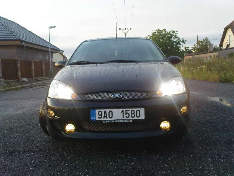

Mám Angel Eyes a blinkry jsem si přendal z nárazníku do světel, jako je to u Focuse po faceliftu. Tudíž mám blinkry ve spod prázdné. Napadlo mě, že by nemuselo vypadat špatně do blinkrů v nárazníku přidělat bílé LED, jako parkovačky. Plno lidí to u Angel Eyes udělalo naprosto obráceně, ale mě se líbí blikače ve světle. Objímky na blikače mi tam zůstaly, jen předelám konektor pro LED žárovičku, píchnu kabel na parkovačky a vzhledem k tomu, že sklíčka blikačů mám čirá nemuselo by to vypadat špatně. Co si o tom myslíte? Před technickou to rozpojím. :wink: Až to dokutim, hodím sem fotky. :wink:

take angely ma aj ja a nechal som zapojene blinkre aj nove a stare, teda aj vo svetle aj na narazniku, blikaju naraz :o) cim viac vidiet, tym lepsie :o)))))
ale kedze mas tie svetilke na narazniku cire, nemyslim si, ze by bol problem pri STK, ved kto povedal, ze to musia byt blinkre? blinkre mas funkcne vo svetle. ja by som to kludne spravil myslim.

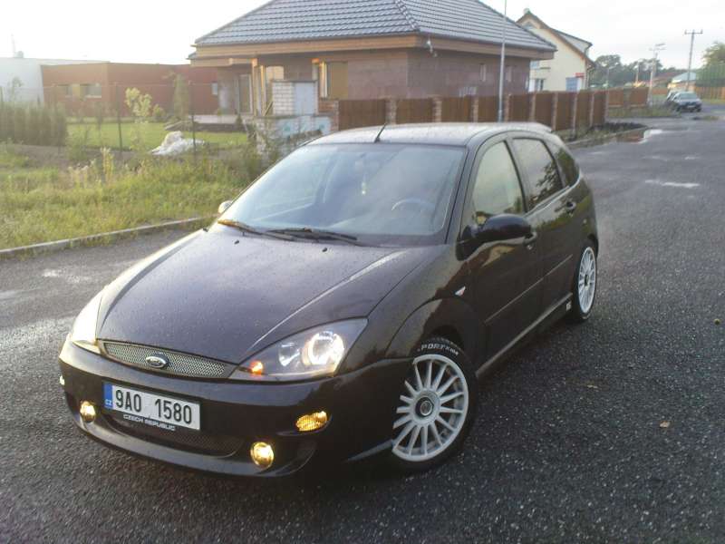

Ja to tak mam mam naraznik s blinkry v narazniku a jsou z toho parkovacky...skusim pohledat nejake fotos :wink: :wink:
EDIT:tak jsem neco nasel ze spoda je to pred zatmavenim.... :wink:

Jenda080 píše:Ja to tak mam mam naraznik s blinkry v narazniku a jsou z toho parkovacky...skusim pohledat nejake fotos :wink: :wink:
Super, díky, nedokázal jsem si to pořádně představit... Vypadá to pěkně. Práce nebyla náročná ne? Použil jsi původní objímku pro blikač, nebo vše home made :?: :wink:

Vse zustalo stejne objimka je ta sama jen tam frknes zarojdu a svitis...ja jsem jen pomahal jelikoz ja a elektrika.... :roll: proste nejsme moc kamaradi... :lol: :lol:

No vidiš, tak máš novou inspiraci :wink: , dám tam v průběhu týdne ty LEDky a ukážu foto. Jen tak letmo jsem skouknul net a našel tyhle :arrow:
, což mi přijde jako docela brutální (36 LED žárovek) - aby to zase nesvítilo více než hlavní světla :lol: , stačilo by méně pro tuhle patici, která pásne přímo do blinkrů. :roll: Kdybys, nebo kdyby někdo věděl s touhle paticí (náhrada žárovky PY21W) o LED žárovce, která má méně žároviček, tak prosím písněte, díky. :idea: Nebo mě ještě napadlo, tu objímku překopat na LED žárovičku tohohle typu :arrow:
Ta by byla asi nejideálnější. :idea: No uvidim, třeba by tamta první taky nevypadala špatně. Kdyžtak poraď/te svým názorem, díky...

Nezapoměn, že přední a zadní blinkry z LED signalizují rychlím blikáním závadu a musí se to řešit přes nějaké relé. boční by měly být OK.
Jinak bych řešil spíše SMD diody, které svítí lépe. Jsou to ty na druhém obrázku. Mám je v parkovačkách a jsem nadšený.
Mohu sehnat něco podobného jako je zde za mnohem lepší cenu :wink: To jsou ty pravé SMD.
Případně se dá sehnat toto.

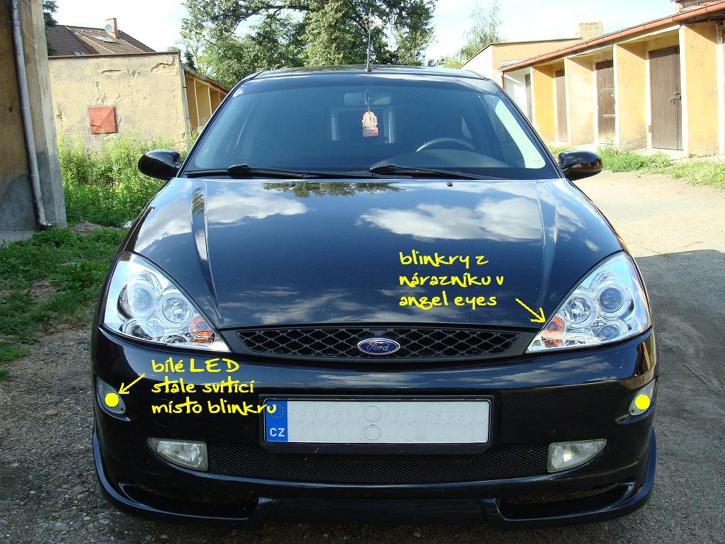

Ahoj, nevím zda si rozumíme, nechci to totiž používat jako blinkry. :) Hned ze začátku píši, že blinkry jsem si přendal z nárazníku do angel eyes, tudíž v nárazníku je mám prázdné a nefunkčí. Chtěl bych je tedy napojit kabelem na parkovačku a dát tam bílou LED aby svítili ne přerušovaně, ale stále, jako parkovačky. :wink: Tudíž ty oranžové na které jsi dal odkaz nesháním. Ale jak jsi psal, tak také bych nejradši volil ten můj druhý obrázek.
Edit: Obrázek
