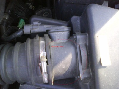

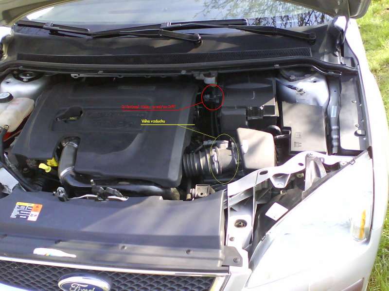

Váha vzduchu:
- Příspěvky: 392
- Registrován: 07.05.2009 22:54
- Bydliště: Bratislava,Kosice
Re: MAF filtr - 1,6 TDCi 80kw
Tak ako Ultimate?ako dlho si chodil bez vahy?vyriesil si nakoniec svoj problem alebo nie?mne sa deje nieco podobne.skusal si aj kombinaciu maf zapojene a egr odpojene?
