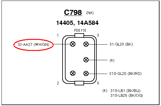

Re: Otvaranie kufra nefunguje
Na 99 procent je to tenhle pin
- Přílohy
- 555.GIF (5.2 KiB) Zobrazeno 4466 x
