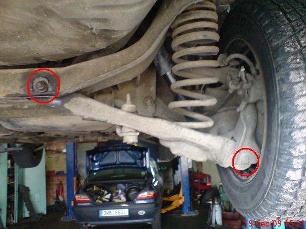

Přikládám foto: ty blíž ke sředu jsou zarezlí a nejdou zaboha ven.

čus hoši mám problém nevím co s těmahle silentblokama potrebuju je vymenit protoze potřebuju seřídit geometrii ale je v tom jednom silentbloku zarezlej šroub krerym se šteluje ta geometrie. V autokelly elit atd... tam to nikde nemuzu najit na e-shopu. Byl jsem přímo ve fordu a tam mi řekli cely ramena za 2,5tis.Že zvlášť ty silentbloky neprodávaj. Máte stim někdo zkušenosti? Jsou tam vubec nalisovany? Nebo se vážne musi vymětit cely rameno? Díky za každou radu

jenom doplnim , opravdu je treba koupit cele rameno nebo si je nechat udelat . vzdy sroste sroub s tou vnitrni trubickou a jedine co zabira je bud flexa nebo autogen . ale pak se musi urezat o matky a dat jine .
