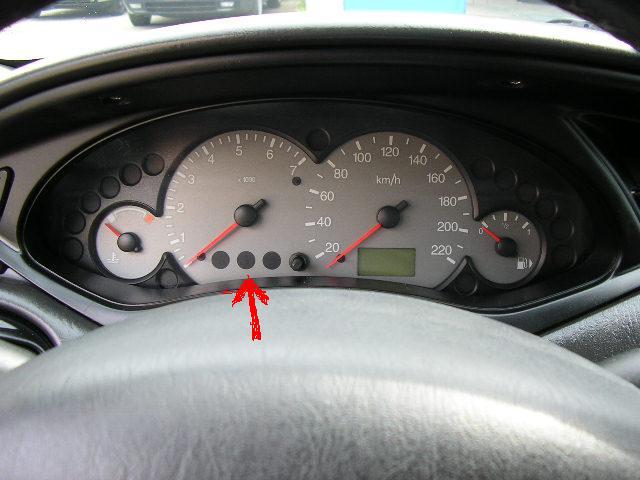

tak neviem hľadal som to tuna peknych pár hodín ale nenašiel som nič.Takže k veci...dá sa nejak spojazdniť na prístrojovej doske "shift light" tak ako je to u RS na ostatných "civilných" focusoch :wink: ...robil to niekto už ? Keď som sa pozeral na palubovu dosku zozadu tak tam nebola na tom mieste žiarovka ...tak som ju tam zamenil za kontrolku ručnej brzdy ale nejak to nefunguje :| ..ak sa to niekde už riešilo tak ma pls nasmerujte

Asi je to iba vymozenost stareho RS a ma to kompletne generacia Focusov 2.Zatial som nepostrehol,ze by to niekto na seriovej jednotke mal.

Tato tema ma zaujala par mesiacov dozadu, nedalo mi to, a s prestavkami som sa tomu venoval, zhanal info, atd. Tu je vysledok:
[youtube]http://www.youtube.com/watch?v=T7jtWADYggk[/youtube]
Keby mal niekto zaujem, spisal by som navod. Kazdy, kto uz niekedy drzal pajkovacku v ruke to v pohode zvladne spravit
