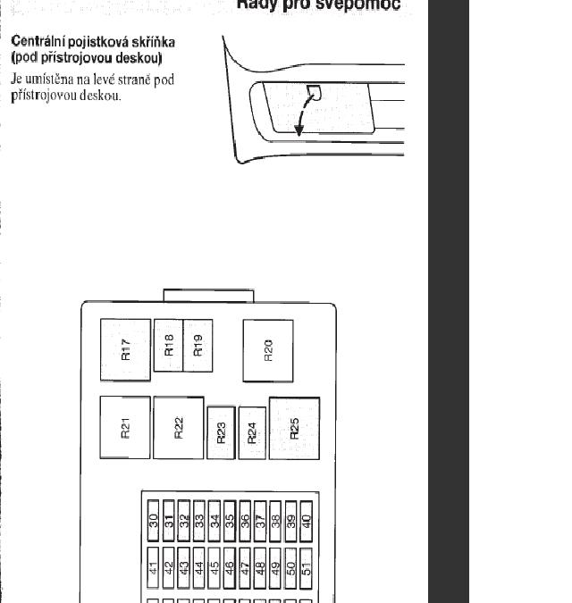

pozri si v manuale od auta kde su relatka.. neviem kde ma FF I poistkovu skrinku ale predpokladam že pri spolujazdcovych nohách

Relatka najdeš za pojistkama na levé straně pod volantem.Je třeba odmontovat tu destičku co na ni jsou pojistky.Neni to nic složitého.Už se to tu řešilo,pohledej.Mně to pomohlo.když mi nefungovali stěrače.Zkus to nic tím neskazíš.

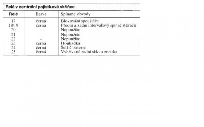

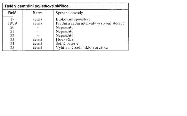

su to relatka 18/19

Přesně je to relé 18 předek a relé 19 zadek.Já je mám obě stejné.
