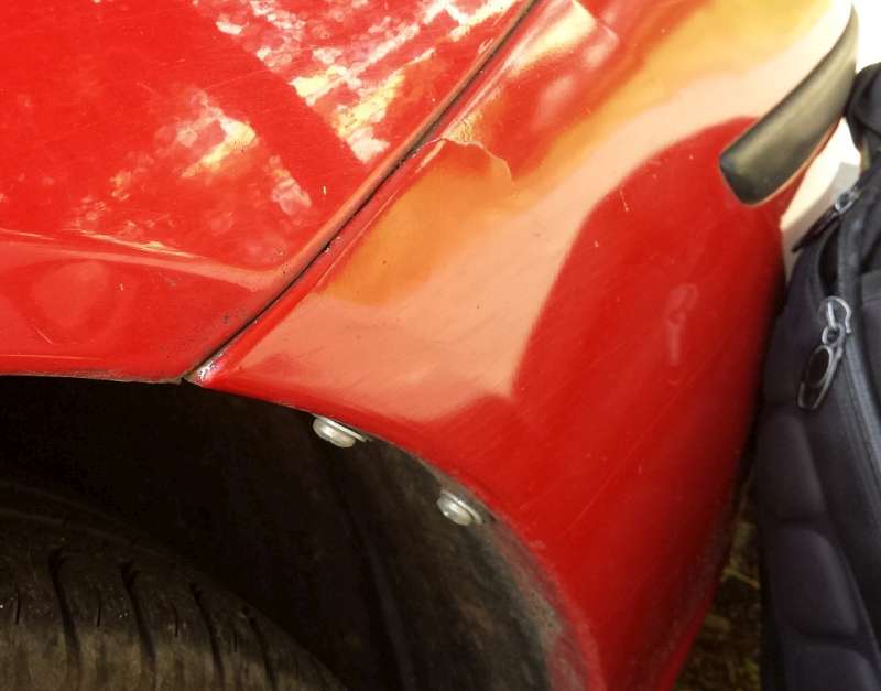

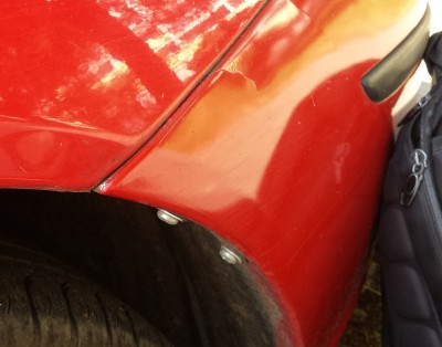

- odjinud
- Příspěvky: 202
- Registrován: 31.08.2009 13:21
Re: Lepení plastů (nárazník)
Tady to je:
Ty 2 lesklé vruty jsou nové, pod nimi je jeden obdobný (už rezavý), který mě k tomu inspiroval.
Prasklina je cca 5 cm, věcně je držena těmi vruty, ale pořád je tam cca 1-2mm škvíra a vypadá to blbě, takže bych to rád slepil nějakým vhodným lepidlem (hlavně teď před STK).

- Jemar
- Příspěvky: 1696
- Bydliště: čáslavsko
Nárazník je z ABS plastu. Nějaká lepidla jsou, ale ta kvalitnější budou stát asi víc, než si to nechat svařit. Svařování osobně věřím nejvíc.
- lucky.jack
- Příspěvky: 8461
- Bydliště: v Hradci Královým
Jsou asi dvě rychlý možnosti. Sundat a dovézt někomu kdo to svari a bude to pořádně.
Nebo sundat slepit něčím na plasty a pretmelit to aby to bylo v rovině. Případne striknout.
