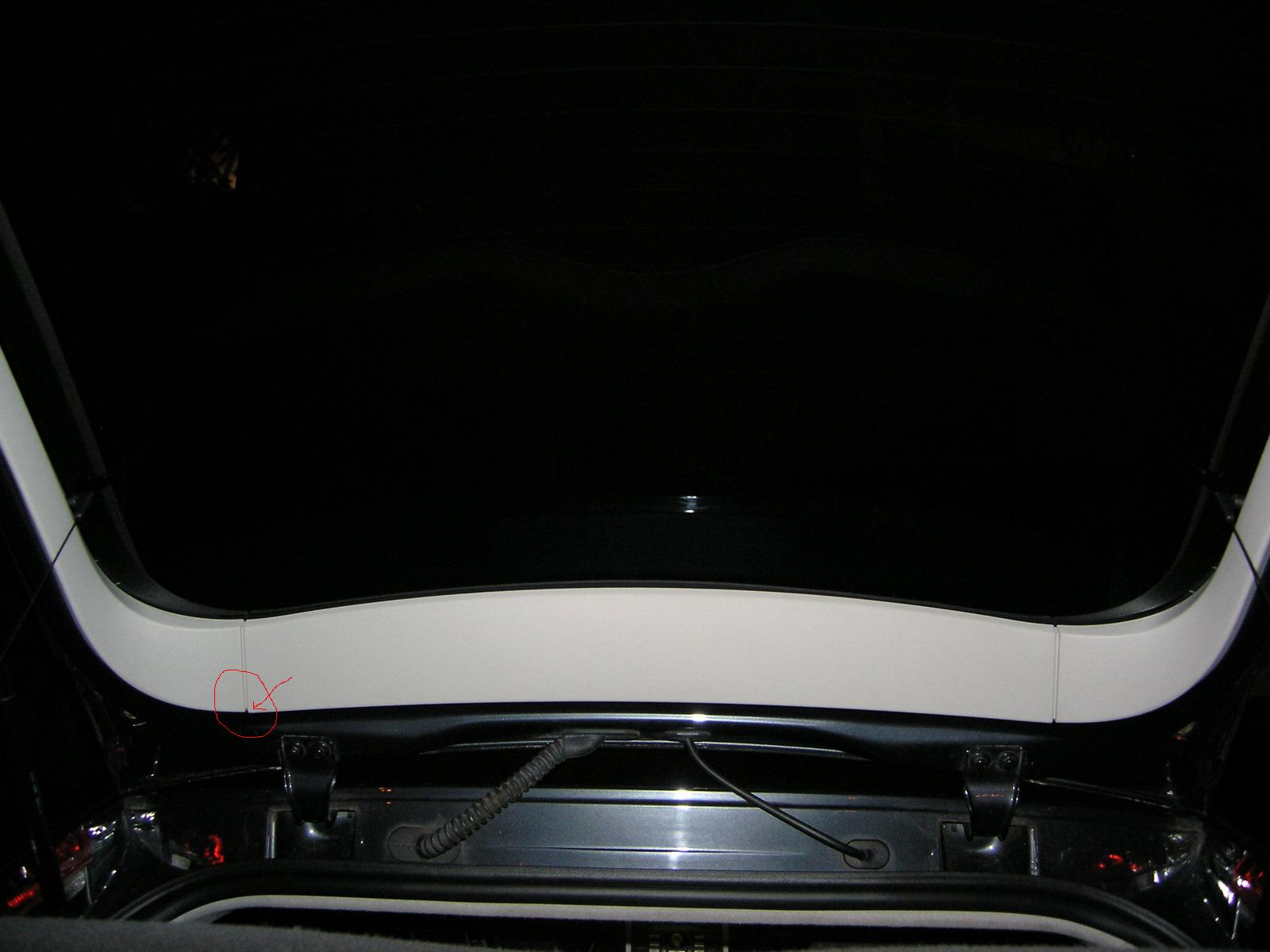

Vyskytl se menší problém a nevím co s tím. Nechtělo se mi zakládat nové vlákno, protože vím, že název tohoto vlákna už tady byl. O co jde? Auto stojí před domem, prší, příjdu k němu, otevřu páté dveře a viz. foto, začnou kapat kapky vody. Nechápu kudy se tam ta voda může dostat, tipnul bych to, že je to nejspíš přes křídlo. Nekape to moc, ale dělat by to určitě nemělo. Nevíte někde, kde může být chyba, popřípadě, nesetkal se s tím už někdo ?
Je to přesně v tom spoji těch plastů, někdy je to vlevo, někdy vpravo

Moze to byt poskodene tesnenie pod stresnym spoilerom,ale pokial si s nim nic nerobil,samo od seba nema dovod povolit.Moze to byt vsak aj nejakych par bezvyznamnych kvapiek vody,ktore sa teraz pri tomto mokrom pocasie niekade pri otvoreni dostanu a robia dojem,ze zateka.Mal som to u byvaleho auta tiez a pritom kufor byval uplne suchy.Pokial to nieje nejakeho vacsieho rozsahu,alebo netecie do kufra,nieje to nic vazne.

Pár kapek... to je v mém autě u pátých dveří běžná věc a neřeším ji ale začal jsem řešit plastovou lištu na pátých dveřích ve které je vsazené osvětlení SPZ a spínač kufru.
Loni v létě jsem měnil žárovečku a už tehdy se mě zdála oxidace na kontaktech velká.
Po vánocích odešla znovu ale i s kontakty které se rozpadly.Řekl jsem si dobrá a koupil nové světýlko za 206 kč. Jenže zásadní problém nastal když jsem v mrazech nemohl zmáčknout spínač otevírání kufru který byl plný zmrzlé vody.
Auto šlo do tepla a rozborka pátých dveří. Plastová lišta je přišroubována čtyřmi šrouby. Na matice je dobrý přístup jen s prodloužením Gola ale jak už jsem psal o oxidaci tak ta se projevila i na závitech a tím pádem poslední šroub (krajní) nešel povolit. Co nejde silou jde větší silou.
Konečně to povolilo ale ne tam kde mělo. Ulomilo se kotvení šroubu v plastové liště. Paráda do té doby než jsem zjistil že orig. Ford lišta stojí 3000 kč.
Abych se dostal k jádru věci. Po oddělání plastové lišty bylo vidět že izolace která je nalepená na liště a má těsnit otvory v pátých dveřích tak netěsnily. Teda jen jedna která byla nalepená (pravděpodobně už od výroby) mimo a tím docházelo k zatékání vody do pátých dveří a následné likvidaci všeho co nebylo chráněné nátěrem.

Pokud budeš demontovat zmíněnou lištu tak před povolením použij kvalitní odrezovač na závit ať nedopadneš jak já a to zlomením ukotvení upínacího šroubu.Keeya píše:TO Radekjo: zdravím, prosím o info, zda se povedlo a jakým způsobem jsi odizoloval, mám úplně stejný problém na ff2 combi - dnes přestalo fungovat otevírání zadních dveří a osvěrlení SPZ je total shnilé. Díky moc..
Jinak na lepení kotvení šroubu jsem použil dvojsložkové lepidlo UHU Plus 300 Kg/cm2 a při lepení jsem spoj ohříval fénem z důvodů vyšší pevnosti spoje. Lepidlo ztuhlo na šutr
Dříve než jsem nanesl silikon (na celou lištu kde potom padlo asi půl kartuše)tak bylo nutné udělat krytí světel (taková malá krabička možno vyrobit i z kartónu) RZ aby se silikon nevtlačil do světel a bylo možné kdykoli s tím světlem manipulovat třeba výměna žárovky.
Mezi tím jsem ještě udělal GO mechanismu spínače kufru který byl pokryt velkou vrstvou patiny. Gumovou membránu jsem umyl mýdlem a ošetřil přípravkem REGUM
Po vytvrzení silikonu jsem přebytky odřízl.
Ještě jedna věc. Po vytvrzení silikonu jsem lištu ještě dotáhl o cca 15 min.
