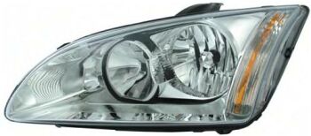

skusim to este inak:
vypadaju tie svetla takto?
johnik 11
Příspěvky: 5
Registrován: 03.07.2009 09:53
Re: přední světla FF II - závada???
Příspěvek od johnik 11 » 03.07.2009 11:50
zirafak píše:skusim to este inak:
řekl bych že jo, že to jsou klasické halogeny
teď jsem mluvil s technikem u fordu a ten mě říkal, že tyto novější FF můžou mít automat. naklánění světel při brždění, něco podobného mě tvrdil i prodejce toho auta, že je to nějak propojené, tak nevím??
Naposledy upravil(a) johnik 11 dne 03.07.2009 12:00, celkem upraveno 1 x.
zirafak
Příspěvky: 8970
Příspěvek od zirafak » 03.07.2009 11:57
No vidim,ze si v obraze,ake mas svetla :roll: Toto su praveze adaptivne s natacanim do zakruty,takze ak taketo mas,tak to co vidis a vnimas je uplne normalne a takto sa tie svetla maju spravat.

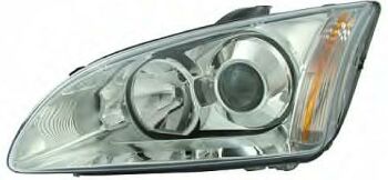

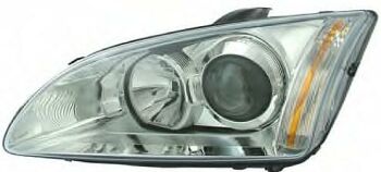

Quickie
Příspěvky: 7241
Registrován: 10.03.2008 21:18
Bydliště: Revúca, Trnava
Příspěvek od Quickie » 03.07.2009 11:58
reflektor so smerovkou číry H7+H1 E+, pozadie paraboly - chrom<br />s optikou
s optikou
reflektor so smerovkou číry D1S+H1 E+, pozadie paraboly - chrom<br />BiXenon
BiXenon
reflektor so smerovkou číry H7+H1 E+, pozadie paraboly - chrom<br />bez optiky
bez optiky

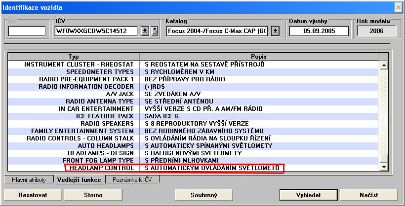

taky bych měl dotaz. Co znamená "headlamp control - automatické ovládání světlometů" (viz. obr.)?
Ford Focus II 2.0 TDCi Ghia, r.2005
Milinko
Příspěvky: 1699
Příspěvek od Milinko » 03.07.2009 15:29
Neznamená to jen, že si můžeš regulovat(přes spínač světel) výšku světlometů.... :?: :roll:

Při xenonech tam mám napsáno S AUTOMAT. SEŘIZOVANÍM SVĚTLOMETŮ
Ex ST220 model 2004
zirafak
Příspěvky: 8970
Příspěvek od zirafak » 03.07.2009 16:09
nemas senzor svetla a dazda?vtedy mava ovladac svetiel v interiery poziciu AUTO.
m.a.x.i.m.u.s
Příspěvky: 1764
Registrován: 05.02.2009 12:30
Příspěvek od m.a.x.i.m.u.s » 03.07.2009 16:16
Pokud to je na mě tak tuto funkci tam mám. V Microcatu bych řekl, že to bude
HEADLAMP CONTROL - S AUTOMATICKÝM ZAP./VYP. SVĚTLOMETŮ
oproti
HEADLAMP LEVELLING TYPE - S AUTOMAT. SEŘIZOVANÍM SVĚTLOMETŮ
