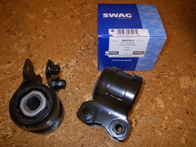

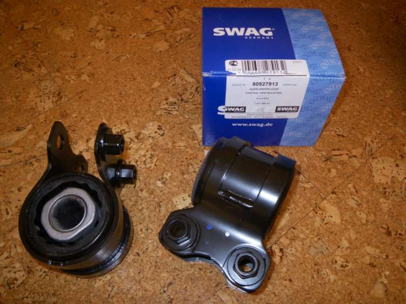

Tak už ich mám doma - tie isté ale v inom prebale - len mi ešte nedoručili jeden silentblok na zadnú nápravu - takže to nemením zajtra, ako som sa bol dohodol...ale až keď príde - snáď zajtra alebo pozajtra...
Febi-Swag_bilstein <br />:Q)))))

Tak vypadaji uplne stejne vcetne tech barevnych tecek :-).
BobTDCi píše:Tak už ich mám doma - tie isté ale v inom prebale - len mi ešte nedoručili jeden silentblok na zadnú nápravu - takže to nemením zajtra, ako som sa bol dohodol...ale až keď príde - snáď zajtra alebo pozajtra...

Takže asi preto, že sú rovnaké - ten známy z Elit-u čo mi ich zohnal, povedal, že to aj sú tie isté - Swag a Febi -iba iný prebal/krabica/.
