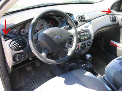

Může někdo poradit, jak vyndat tyhle rohové plastové výdechy?
Vevnitř je taková jakoby packa, ale vyndat to nešlo. Zkusil bych i hrubší sílu, ale abych nemusel kupovat nový :mrgreen: .....

Myslím že jsem je zespodu opatrně vycvaknul. Pozor na poškrábání jínak to není hrozné.

dík, jdou zespodu trošku víc jakoby odklopit, ale bál jsem se, abych něco neulomil :)
Zkusím a uvidíme....

tak po mírném podzvednutí zespodu a malém vypáčení packy vevnitř jsem výdech vytáhnul 8) 8)
