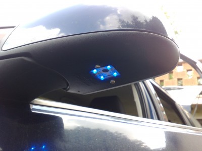

Parkovačky sice ještě nemám,ale připadlo mi hloupé zakládat nové vlákno kvůly osvětlení prostoru dveří.
http://petrurvanej.rajce.idnes.cz/FORDI ... 009508.jpg

Pekne, len ja by som pouzil biele led. A co ta mela, kto nedal komu prednost?
Uřvanej
Příspěvky: 579
Registrován: 29.01.2009 12:33
Re: LED parkovačky (SPDS)
Příspěvek od Uřvanej » 04.07.2009 14:06
Ghostxe,o tom to právě je,bílé osvětlení má skoro každé mondeo již z výroby,tohle je dodělávka,abych nevyhazoval tisíce za zrcátka.
No a ta střelba?To jsem jen tak stál na křižovatce a čekal jsem až bude volno na průjezd,místo toho přiletěla ta paní s tím Yarisem a na měsíc mě odstavila.
ghostx5844 píše:Pekne, len ja by som pouzil biele led. A co ta mela, kto nedal komu prednost?
ghostx5844
Příspěvky: 867
Registrován: 30.10.2008 22:34
Bydliště: Trenčianske Teplice, okr.TN
Příspěvek od ghostx5844 » 04.07.2009 17:54
Ano ja chapem, je to pekne, ale praktickejsie by boli biele ledky. To je vsetko co som tym chcel povedat. Ale chvalim ta usetril si dost penazi. :D
