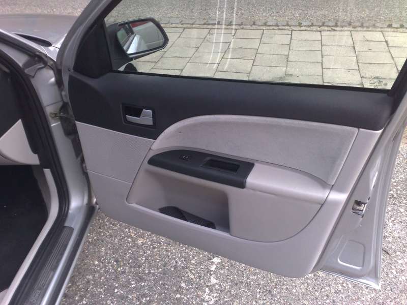

Co jsem tak koukal, tak je to problém skoro každého Mondea. Prostě v době, kdy začaly být moderní měkčené plasty, tak u Forda udělali na madla takový gumový nástřik, což asi bylo fajn, ale moc to nevydrží. (jestli jste někdo měl kdysi diář Casio např. 9350, tak to znáte taky)
Většina, co máte tmavý interiér, tak to nevypadá až tak strašně a navíc se to dá i nehtem při troše trpělivosti oškrabat a je to fajn. Mě u světlého interiéru (light carbon) to docela iritovalo, tak jsem to pořešil kůží. Stejnou barvu jsem nesehnal, tak to šlo do černé a myslím, že to vůbec nebude vypadat špatně. Zatím jsem nechal udělat pokusně madlo u spolujezdce. Až se mi vrátí auto od autoelektrikáře (skrz ten altík), tak dám foto, jak to vypadá na dveřích.

no super, to jsi dělal sám??

Nee, na to mám známého čalouníka - na každú robotu nám treba špecialistov.

tak to je krásná práce

Dopadlo to docela dobře...

Wizzy,vypadá to moc dobře

Díky, taky z toho mám radost. Trošku to leze ven, ale jen pokud to porovnáš s originálem. Kůže má přeci jen vlastní výšku a je zahnutá pod.
Původně měla jít přečalounit i ta látka nad tím, je tam vidět ďobanec od cigára (předešlý majitel byl asi pěkná fabrika, v tom autě byl tabák a popel všude), ale sehnat stejně barevnou kůži se nepovedlo, navíc by se to blbě rozebíralo, muselo by se to rozřezat. Tak nechám akorát vyčistit interiér a ono se to "ohledí".
Zítra sundám zbylé tři a někdy do příštího týdne by to mohl sfouknout. Když bude mít dobrou náladu, tak mu zkusím podstrčit i páku ruční brzdy.

Wizzy, Opravdu to vypadá moc dobře, i k tomu světlýmu obložení ta černá docela pěkně pasuje jak je černej i ten vršek.
Inspiroval jsi mě, sice ty madla nebudu dávat do kůže, ale alespoň z toho oškrábu tu gumu ať je to zase jako nový. Na řidičových dveřích už mám hotovo, zítra hodím porovnávací foto.

Takže tady to je, myslím že rozdíl je zřejmý.
Postup tedy: Oškrábat čímkoliv co má hranu, nemusí to být ani ostrý, potom vzít houbičku na nádobí a cif nebo avu a pěkně to tím zlehka dobrousit.
Plast je potom hladkej a kdy by chtěl aby byl ještě hladčí, může to vzít jemňoučkým šmirglem. Jde to, ale je to drbačka, já jsem se na to vybodnul

Jsem dnes brousil ty zbývající tři, aby kůže neslezla dolů i s tím gumovým nástřikem a pěkně jsem u toho nadával. Ono to jde, to jo, ale je to drbačka.
Čoveče nevím jakou máš zkušenost ty, ale co jsem to tak drbal, tak mě přišlo, že se to potom strašně rádo a rychle špiní, možná bych na tvém místě zvážil, jestli to nepřelíznout bezbarvým lakem.

Wizzy, tak to máš teda recht. Špiní se to jako blázen. Když to mám vydrbaný, vezmu to těma čistýma rukama, cvaknu zpátky na tapec a ejhle, ono je to špinavý
A když se to snažím utřít tak se to strašně rozpatlává. Ten lak na to určitě půjde!!! Jen co se dostanu k našim, mám tam retušovačku a komprďák tak to lehce stříknu a bude pokoj.
A nebo na ty madla nebudu šahat
