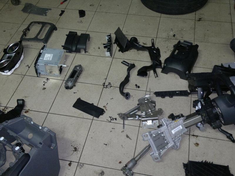

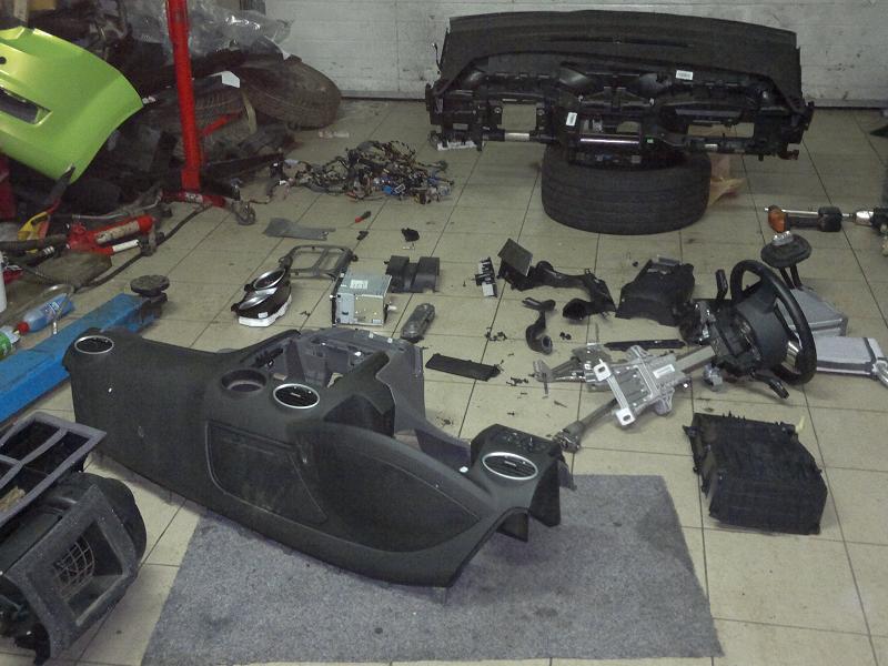

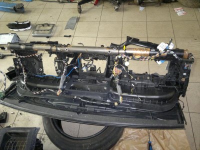

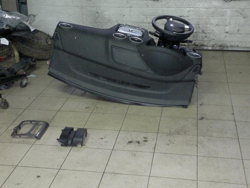

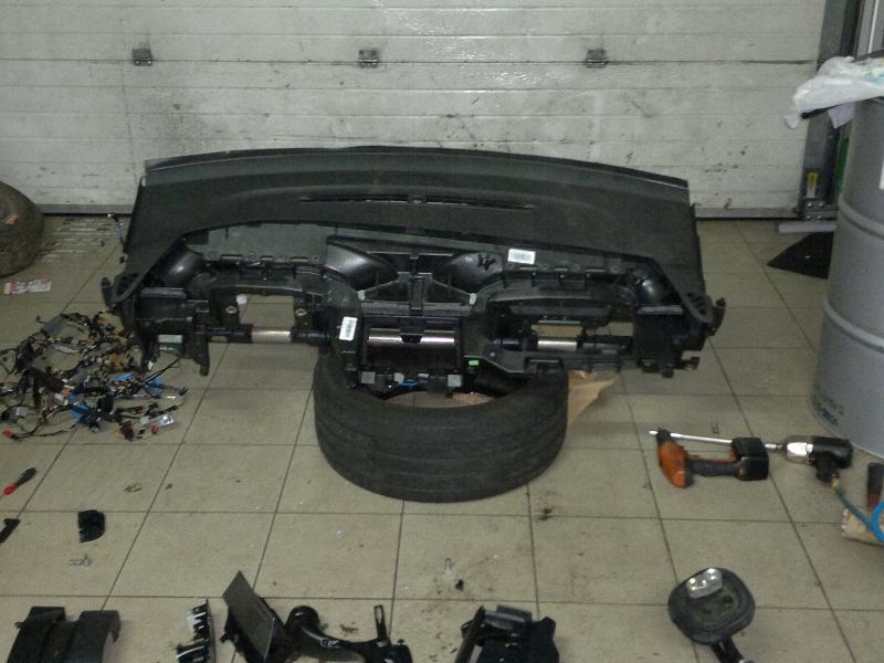

jde to pouze s celým topenim , menil jsem to na pojistovnu , tak jsem jim to fotil ze to neni jednoduche to vymenit . prvni fotka je uz bez topeni .

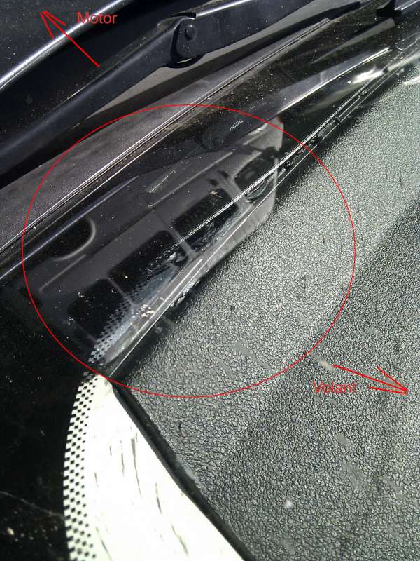

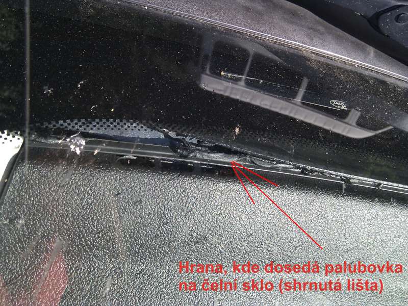

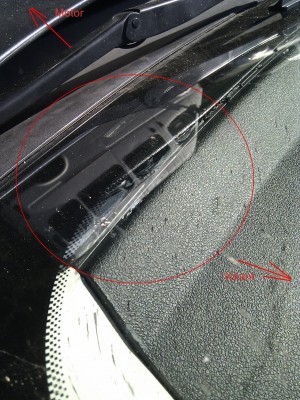

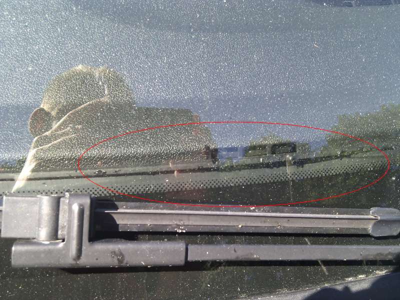

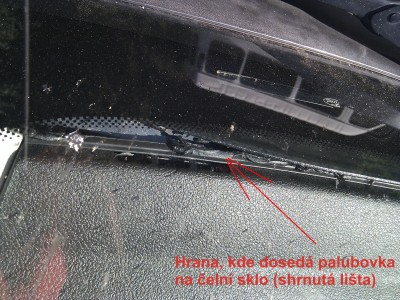

Děkuju, to jsi moc hodný! Už mě ta montáž přešla :-). Na obrázcích je moje špatně přiložená palubovka pod sklem. Byl jsem se na to dnes zeptat i ve Fordu, prý nejlépe sundat sklo, a to by zrovna levné nebylo ..

Příspěvek od foki » 04.08.2013 17:42
proto to je tak rozlozene abych vedel kde co bylo , delal jsem to asi 6h

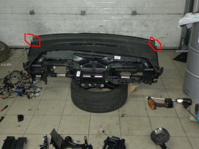

Proč si to vlastně rozebíral?
Příspěvky: 19244
Re: Palubka FF2 - výměna
Příspěvek od foki » 04.08.2013 21:07
phofy píše:Proč si to vlastně rozebíral?
na 3tí fotce chybi vpravo nahore takovy zobacek .
