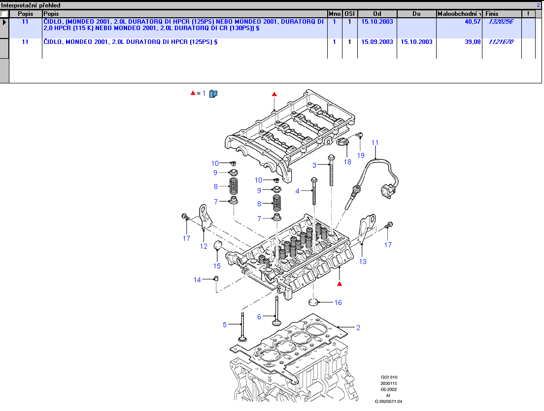

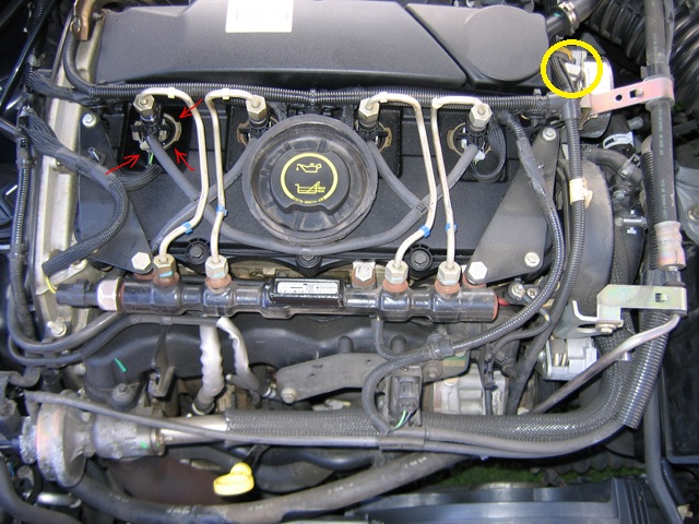

Pro Fenixx:Nechci tě nějak opravovat. No nevím, jestli si psal to čidlo pro Mondem 2,0TDCi 96kw? Ale to čidlo u toho to motoru není na termostatu a termostat není pod comonreilem. Možná si myslel nějaký jiný typ motoru? Čidlo teploty tep. kapaliny je v "hlavě" válců motoru na pravé straně (pohled při otevřené kapotě směrem k interiéru vozu) je hezky schovaný pod řemenicí, která pohání čerpadlo serva a vodní čerpadlo. Pokud odděláš ten černý plastový kryt, který jed nad tou řemenicí, tak ho tam uvidíš. Jinak konektor je z čidla je vyvedený vedle vakuové pumpy (ten konektor je tam jediný) Jinak finis code čidla je 1121670 pro modely roku 15.09.2003-15.10.2003 2.0 TDCI výkon 125koni, a od 15.10.2003 asi po ukončení výroby Mondea pro motory 2.0TDCi výkony 115,125,130 koni je finis 132056. V přílohách je označeno čidlo chl. kapaliny,na obrázku motoru žlutým kroužkem a na print screenu microcatu je to pozice číslo 11. Čus Švagi

Na stejným místě... čidlo je jen jedno.
