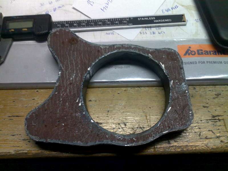

Chtěl bych se zeptat zda li už někdo má nějakou zkušenost s použitím rozšiřovacích podložen na mondeu? jelikož se mi prostě nelíbí jak sou utopený kola na zadní nápravě, rozhodl sem se to trochu změnit ovšem nevím zda li to bude ončo, ložisko by trpět nemuselo a co se týče jízdních vlastností zhoršit by se taky neměli.

Ahoj, už někdo z Vás tutu upravu aplikoval.
Nemá náhodou někdo ten zadní unašeč aby se dala naplánovat podle totho ta podložka pls...

na kombi sem to nedodělal, to co mám je na HB a co se týče zadního náboje mám to komplet jde jen o rozvržení úhlu pro brzdy

jaka pevnost sroubu na uchyceni naboje k tehlici se pouziva? Snazim se to aplikovat na Focuse Mk1 a nerad bych hledal kolo v prikopu

Dal by se ehnat nějakej výkres s rozměrama?

rumcajsovi jsem to uz kreslil v DWG, okotovat by to slo, ale bylo by to tak na format vykresu A0

Chystám se na to na jaře taky...kamarád mi to vypálí v jobu akorát by to chtělo ty rozměry na kombi a nebo volnej náboj na hraní

kouknu jestli mám ještě výkres na HB

Na kombíka mám všechno překreslený od r0mika, takže není problém poslat

Jinak víte někdo z hlavy pevnost šroubu k uchycení?Mě se tak něco vzpomíná že je to 12 ale nechce se mi kvuli tomu sundávat kolo.

já jsem si nakoupil šrouby s pevností 12.9 a bylo mi řečeno, že jsou pevný až až
Jinak to co jsem si nechal u mistra r0mika překreslit jsou zadky 20mm a předky 12mm. Předky jsou totiž opticky vylezlejší než zadky a myslím že těch 8 milimetrů z toho moc velkou tříkolku dělat nebude. Có?
Soubory jsou v příloze.
