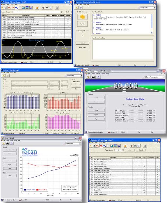

Zrovna ted sme se o tom pres PM bavili s uzivatelem "error"...
ELM327 fungujou bezvadne jak se starsima Fofo, tak s novejsima, vcetne dieslu. Jak pise Foki: necekejte ze s tim budete moct serizovat vstriky a delat jine zasahy do ridici jednotky!!!
Na drouhou stranu za neco malo pres ctyri stovky (vcetne postovneho z Honkogu) vam to da moznost nacist registr zavad (DTC kody), takze snadno zjistit proc sviti kontrolka motoru, smazat jednotlive chyby z registru, live data ze vsech moznych i nemoznych sensoru (lambda sondy, vaha vzduchu, ruzne cidla teploty, otacky motoru, rychlost, ignition timing), spocita aktualni a prumernou spotrebu (prima hracka pro lidi co nemaj palubni pocitac), zmeri zrychleni z 0-100km/h, ctvrt mili, spocita vykon a kroutici moment, etc, etc...
Kdo chce neco vic (napr. zminovane serizovani vstriku apod.), bude muset sahnout hloubeji do kapsi o par desitek tisic
. Tohle je spis prima vec pro bezneho motoristu/fandu, nikoliv pro praci v profi-servisu!!!
