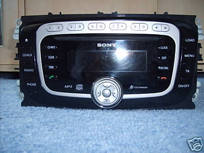

Ahojte,
cez e-bay som si kupil SONY MP3 autoradio a predpokladam, ze by v sebe malo mat CD-Changer. Neviem ale prist na to ako sa obsluhuje. Viete mi niekto poradit ?
Jedna sa o model: 7M5T-18C939-AE
vid. obrazok
Dakujem
vid. obrazok
Dakujem

tak toto radio nema cd menic ani nahodou.musel by mat totiz vpravo hore miesto tlacitka AST,tlacitko LOAD.Bud spatne foto,alebo si kupil nespravne radio.

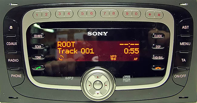

asifilip: musel by si mít takové
Návod najdeš v sekci Manual Ford, stáhni si soubor Audiosystém. Je tam psané jak o prvním tak druhém typu radia Sony i ostatních radiích.

Hehe, dakujem za rychly feedback.
Bol to iba moj dohad. Kazdopadne mi islo o lepsi zvuk a mp3 funkcionalitu a tu ma toto radio na 100%
