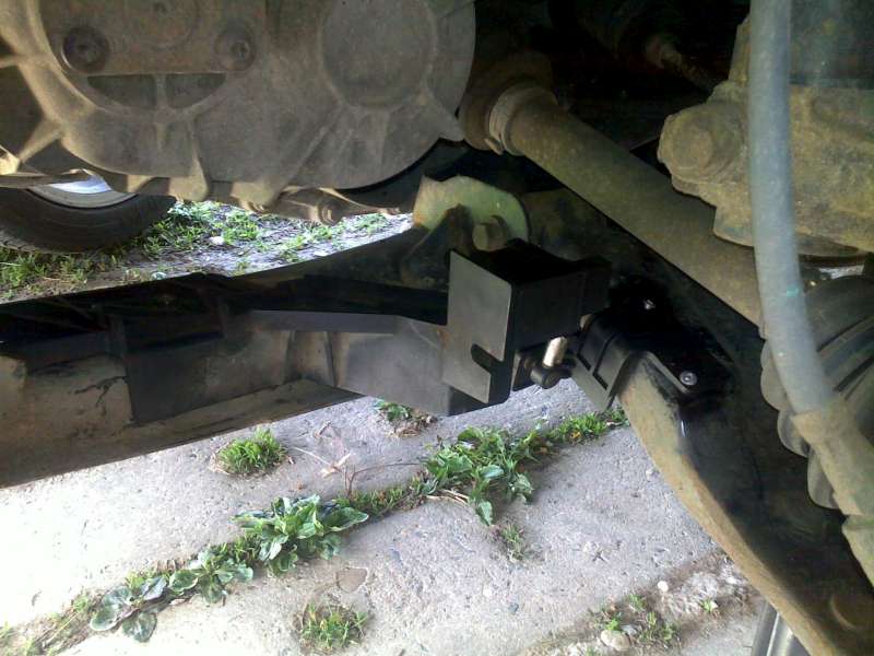

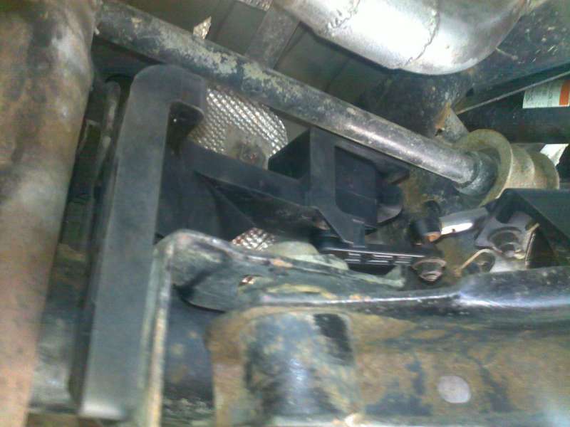

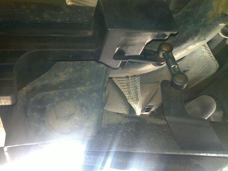

tak sem se dnes dostal k mechanickému nandání nivelace

ještě né, zítra budu dělat drátkařinu
