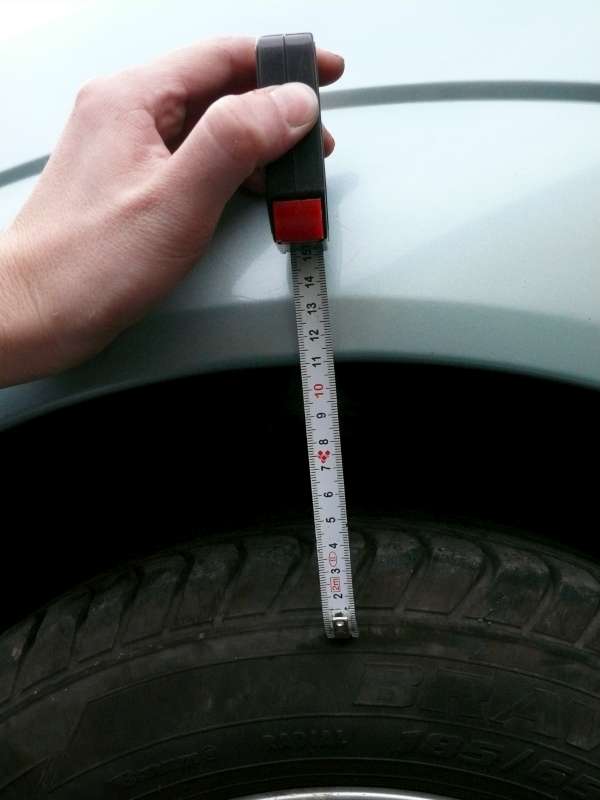

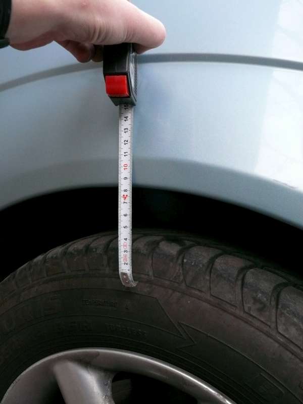

Všiml jsem si o víkendu že mezera mezi pravým předním kolem a blatníkem je menší asi o 3 cm na pravě straně než na straně levé asi o 3 cm. Poznal jsem to tak že na jedné straně jsem sotva strčil fotak a na druhe strane v pohode. Nevíte v čem by mohl být problém? Další věcí je že mi vrže něco na pravé straně při zatáčení a při průjezdu přes hrboly.
U zadních kol taky nejsou uplně stejné ale je tam menší rozdíl. Myslíte že s tí můžu ujet ještě cca 300km než to dám do servisu. Už jsem s tim asi možná nějakých 150 najel - beru podle toho kdy mi začalo vrzání.
leve prední kolo
leve prední kolo
prave přední  kolo
prave přední kolo

No a pravdepodobne mas problem s tlmicami,ak teda nemas auto po nejakej vaznej buracke. :idea:

No a co takhle prasklé péro na pravé straně?
Tak 3/4 závitu nahoře...

tak bych se zkusil podivat na pero. par lidem už pružina praskla :roll:

přesně takhle to měl známej nedávno na focusu TDCi :idea: abyla to pružina :idea:

Bude to určitě pružina, mě praskly postupně přední obě :(
http://www.ford-focus.cz/forum/viewtopi ... =83&t=1025
Při otáčení volantem na místě se ozývalo skřípaní, jet se s tím dalo ale táhlo to do strany.

Tak to byli tyčky stabilizátorů to vrzání. Pružina není ani jedna prasklá jsou prý taky ještě originální. Vyšlo mě to 3200,- za tyčky + prace.

tycky sposobovali to vrzganie,ale co to malo spolocne s s tym,ze si mal rozdielne fugy medzi blatnikami :?: No a na zadnej naprave uz vobec nie,lebo tam ani tycky stabilizatora nie su. :idea:
podla mna si pri merani stal na nerovnom podklade :idea:
