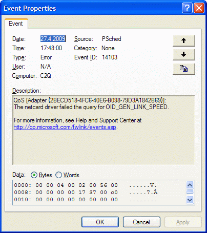

pozeral som ten event viewer a po restarte tam neni ziaden error, ale po hibernacii sa tam objavi jedna chyba:

skus vypnut ten qos protokol. A aky hw si vymenil?
Dzefer
Příspěvky: 1831
Registrován: 26.03.2008 15:42
Bydliště: Bratislava
Re: Hibernatori a IT maniaci sem!
Příspěvek od Dzefer » 27.04.2009 18:14
vymenil som kompletku, zostal akurat case, zdroj a hdd. Z hentej chyby chapem, ze je problem s wifi adapterom, je to tak? Lebo jedina sietovka je wifi adapter, onboard sietovky su disablovane. Ale wifi mi funguje ok. Idem vyskusat to co si pisal, ten cache write ci jak sa to nazyva.
