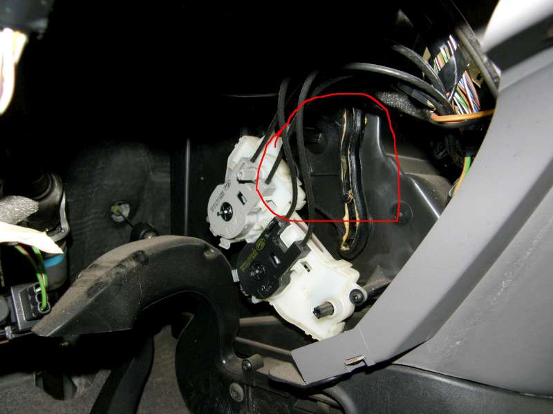

Tady je malá nápověda.

Myslíš to táhlo pro ovládání rozdělovací klapky? Tak to je ok.

dnes som tento problem vyriesil streknutim oleja na retaze na vyznacene miesto kliecko sa otaca uplne lahucko bola tam uz zaschnuta vazelina preto ti to ide az ked sa to zohreje :wink:

Jj to je ono, to jsem měl na mysli. V mém odkaze v min. příspěvku tohle řešil Jozkablack. Buď promazat nebo vyměnit tu kulisu.

Dobře, díky. Mrknu na to a pak dám vědět.
Ještě mám jednu otázku. Když si to promazal, tak si vyndaval rádio a celej čelní středový panel, nebo si měl jiný postup. :?: Za případný návod děkuji.
