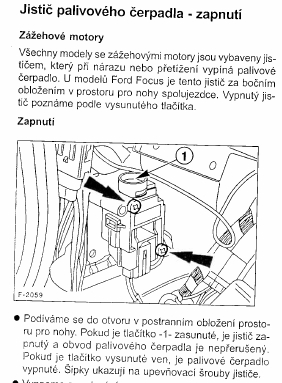

Focus má něco takového:
Jistič palivového čerpadla.jpg (71.64 KiB) Zobrazeno 2129 x
Zkontrolovat zapnutí, nebo vypnutí lze po odklopení takového trojúhelníkové víčka, které je v plastovém krytu v dolní polovině pravého předního sloupku.

jj,to vim,ale on si to mohl vypnout kdykoliv sám... To u tohodle bezpečnostního spínače jde taky?

Nevím to jistě, ale nejspíš je to bezpečnostní prvek a a vypíná čerpadlo při nárazu. Čerpadlo lze odpojit jen vyjmutím pojistky nebo relé.
