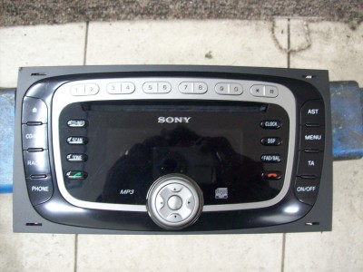

zeby toto riesilo USB vstup?
Je to radio skutočne SONY výrobok? mal to niekto vonku z palubky?

Re: FoFo II, radio SONY
Hmm, ale stojí to celkem hodně. Někdo to venku měl a Sony to není, myslím, že Visteon...

Re: FoFo II, radio SONY a USB vstup
Je to Sony,aspon podla stitkov na zadnej strane radia.

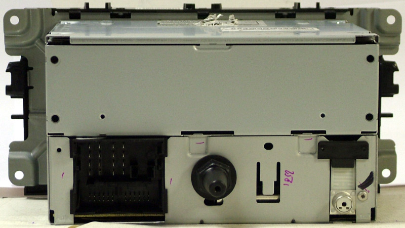

Pro naše radia Sony :
je ten tvůj uvedený adaptér k ničem. Neni to kam zapojit:
Adaptér je na klasické 1DIN radia, které mají vstup na CD měnič. Místo CD měniče bys přehlával hudbu z USB flash disku.
Tento konektor vyzera "kompatibilne" ale ci sa dohovoria aj chipy vnútri, netuším
bee: tento druhý typ adaptéru co uvádíš by si připojil k našemu Sony rádiu 100%. Ted je jenom otázka či by to aj fungovalo a mohl by si pomocí radia přehrávat muziku z flash disku ?!? To je asi pak otázka firmware jak říkal killerhammer
