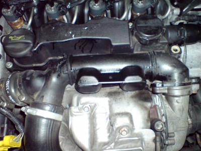

- Příspěvky: 6
- Registrován: 03.09.2009 21:58
- Bydliště: Olomoucký kraj
Re: problem 1,6 tdci 80kw
Tak dnes jsem vyměnil konečně ovládací ventil regulace turbodmychadla a tím se zdá být závada vyřešena - jak cukání motoru, tak neklidný volnoběh. Se závadou (překročeno maximální přípustné přeplňování motoru) jsem však najel nekolik desítek kilometrů a následek můžete shlédnout níže, kdy došlo k roztržení plastové trubky sání umístěné ihned za dmychadlem a vedoucí do intercooleru a dělící studené a teplé sání. Kdo si myslí (tak jako já doposud), že čidlo tlaku nasávaného vzduchu a potažno celá elektronika nedovolí dojít až tak daleko se patrně plete. Žádná signalizace diagnostiky na přístrojovém panelu vozidla, žádné přepnutí do nouzového režimu - jen markantní pokles výkonu způsobený nedostatečným plněním z důvodu perforace trubky. V paměti závad zaznamenáno, ale informace pro řidiče uživatele žádná. Zítra vyměním za nový kus, zdiagnostikuji, nafotím ovládací ventil regulace turbodmychadla a podělím se s vámi o poznatky jak se na to tváří ostatní závady jako nedostatečná regenerace PDF zapsaná v paměti závad. Sám jsem zvědav.
