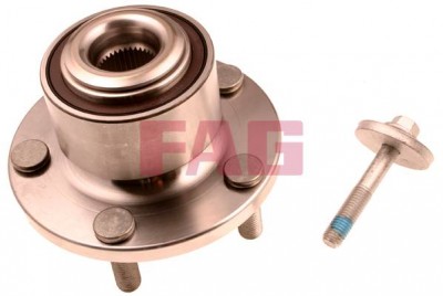

Včera som vyzúval zimné pneu - teda plecháče za elektróny.
Čakalo ma nepríjemné prekvapenie - posledné zo štyroch kolies a posledné dve skrutky na ľavom prednom kolese - povolil som všetkých 5 skrutiek asi približne rovnako - prvá otáčka v pohode - no potom ostatné ťažšie /dal som WD40/ a ťažšie. Asi po treťom závite som si všimol, že matica začína ísť šikmo(hoci dovtedy bola stopercentne v poriadku) a kým som ju "vyskrutkoval"/lebo to už klasický závit nebol 8O / von - bola už mimo osi asi tak na dva závity!!! :evil:
Keď matica zišla dolu - to čo ostalo na pôvodnej skrutke - už závitom nebolo a napokon nebolo to ani rovnakého priemeru ako predtým. Torzo malo kužeľovitý tvar s koncovým priemerom cca 7-8mm. 8O Zavolal som známeho automechanika - ten vravel, že občas sa mu stalo, že sa zo závitu odtrhla časť a tá potom "prerezala nový závit" - no u mňa tá odtrhnuvšia časť vyzerá akoby mala cca priemer guličky 3mm..proste "paseka".
V pneuservise mi povedali že Fordom sa to občas stáva - že majú hrozne "blatové" matice. Že raz prišiel pán že mu niečo klepe a reálne mu držala jedna matica. Povedali, že domov opatrne na 3skrutkách dôjdem/našťastie tie dve strhnuté nie sú tesne vedľa seba/ - tak som šiel a došiel - ale 50-60km/h.
Problém teraz mnou riešený je - podľa microcat-u "hlava kola" - ale je tam ako celok aj s ložiskom a skrutkami - nie sú tam skrutky ako samostatná položka. Menili ste to už niekto tieto skrutky - dúfam, že nemusím kupovať celú hlavu???!!
Ostatná otázka znie: mažete niečím (čím?) skrutky kolies? Hrdzavé neboli ani jedna - myslím si že mi to pretiahli pneuuťahovačkou, keď som bol cez zimu reklamovať vyváženie predných pneu - mierne mi kmitali - a uťahovali iba uťahovačkou nie momentovým kľúčom.
Teraz budem mať strach povoliť akékoľvek koleso - čo ak ma to čaká i na ďaľších? :x :x 8O :evil: :cry:

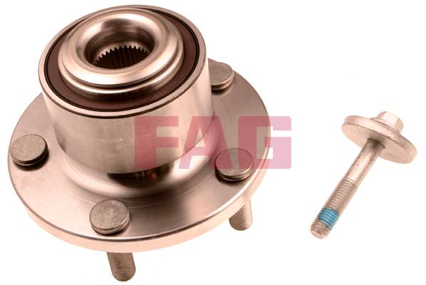

štift - príklad.
štift - príklad.
e-cat.cz <br />SKF je bez štiftov odfotené...
e-cat.cz
Hlava náboja Elit
Hlava náboja Elit

To dúfam - lebo originál ponúkajú only celú hlavu náboja s ložiskom a skrutkami(štiftmi) - ale to je na "hlavu"...aj aftermarketové obchody ponúkajú paradoxne celé hlavy náboja.
Iróniou ešte je že tam stoja cca 103Eur a v česku na stránkach Ford mi podľa FINIS-u napísalo 1735Kč (FINIS: 1471854).
Zajtra obehám predajne s ložiskami, pneuservisy, "mototechny"...nemám najmenšiu chuť kupovať celok kvôli dvom štiftom!
Tak ako mažete občas tie štifty niečím, alebo nie?

Všetko je márne - tie štifty sa dajú vymeniť až po vylisovaní ložiska a to sa dá zalisovať dnu za vonkajší priemer, ale vylisovať von iba za vnútorný - takže ložisko potom môže "žiť" tak nanajvýš mesiac-dva :oops: :cry: .
Takže som rezignoval a objednal hlavu náboja s ložiskom...ostatné si domyslíte.
Aj keď som to rozobral a po zmeraní štiftu "šublerou" rozrezaní karboškou a vytlčení von som zistil, že sú totožné ako tie v FoFo1, dokonca som ich aj zohnal.
Pozrite si tie obrázky v prvom príspevku - tam vidno, že púzdro hlavy náboja/1000hranu poloosi/ je po nalisovaní ložiska "roznitovaný"....takže tam končia všetky žarty... :idea: :| :x :? 8O
Gratulujem konštruktérom a ďakujem - kvôli štiftu/svorníku môžem meniť celý náboj....je to zároveň asi aj výrazne ekologické...ale hlavne im to vyhovuje. :!: :!: :!: :evil: :(
