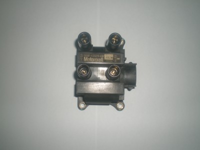

Pokud chceš, mám jednu starší ale funkční doma...
Edit: myslím cívku :)
