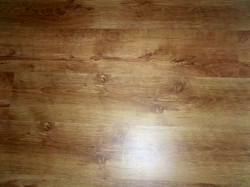

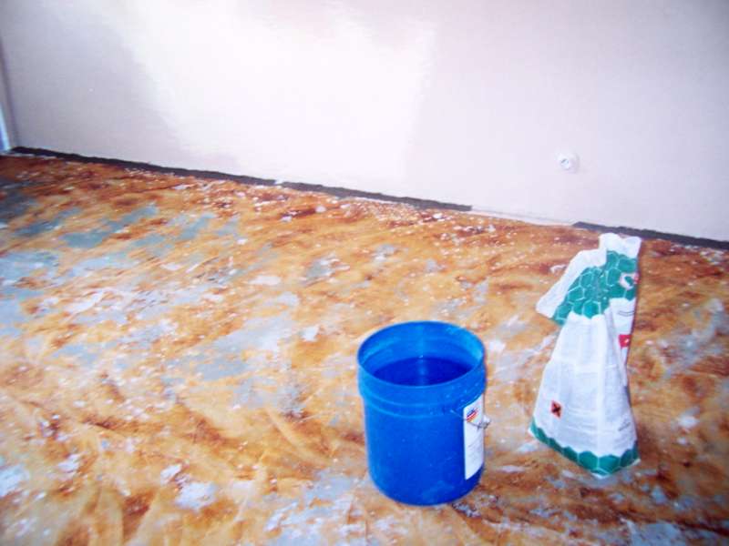

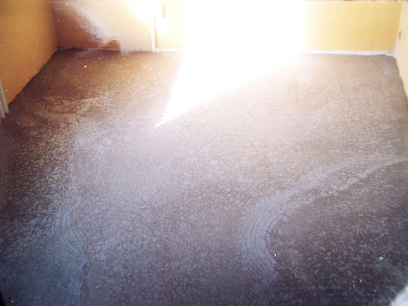

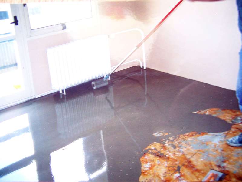

JJJ podlahy mě i s vylitím stáli skoro 50litrů na podlaze nešetřit.-Třeba ti tohle pomůže.

a ještě jedna :lol:
