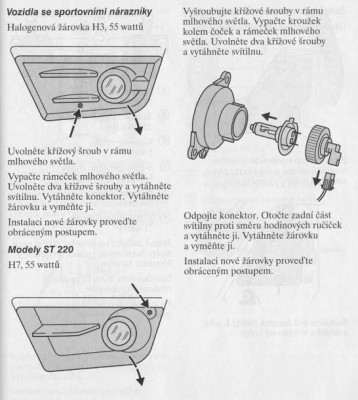

podle tohohle inzerátu http://ostatni-dily-prislusenstvi.sbaza ... 84328.html je to H1
V příručce jsem našel jen to co je na obrázku

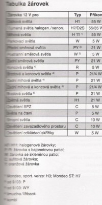

Tak já tam mám opravdu H11...
