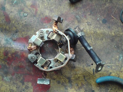

Tak mě taky nestartuje - startér je asi KO. Jisté je, že nejde odšroubovat ten nejvýše položený šroub. Ruply mi 3 ořechy od TONYa nepovolil jsem to. Zítra jedu do servisu (ať se vyřádí) a doufám, že je to ve startéru jen nějaká blbost (uhlíky...).

Klasika - uhlíky...
