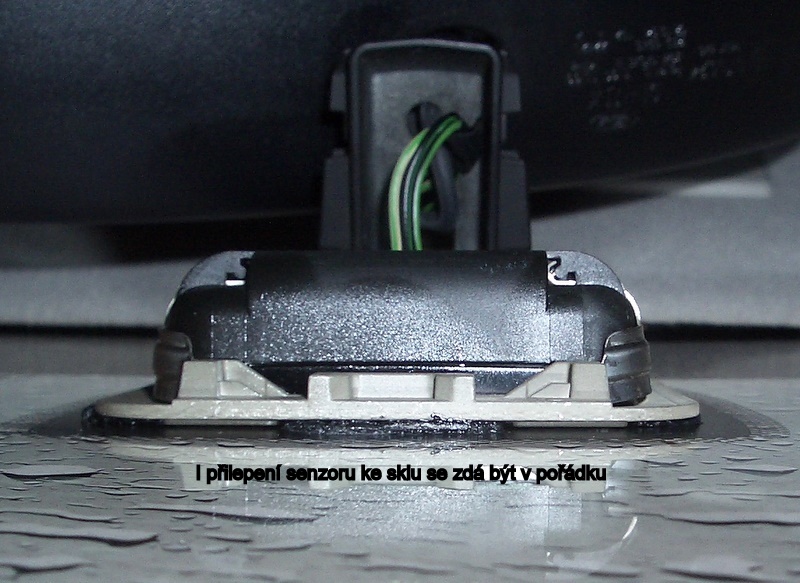

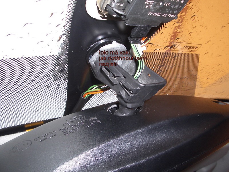

- max07
- Příspěvky: 65
- Registrován: 29.09.2008 14:44
Re: Senzor deště
Do myčky nejezdím, ani přípravky Rain Off nepoužívám.
Ale zjistil jsem že při seřizování vnitřního zrcátka má to zrcátko nějak vakl. Hejbe se mi zkrátka i ten plastovej kryt co je na skle nad zrcátkem. Kreje ten kabel co tam leze a je pod ním i ten senzor.Nemůže tam být špatný kontakt? Nevíte někdo jak se ten plast dá sundat?

- miro
- Příspěvky: 454
- Bydliště: bratislava
Re: Senzor deště
aj to mam volne
dokonca od novoty a este ked to potlacim aj to vrze
Ford FOCUS II 1.6 16v Duratec Ti - VCT ghia (115 k) 2006 K&N Air Filter

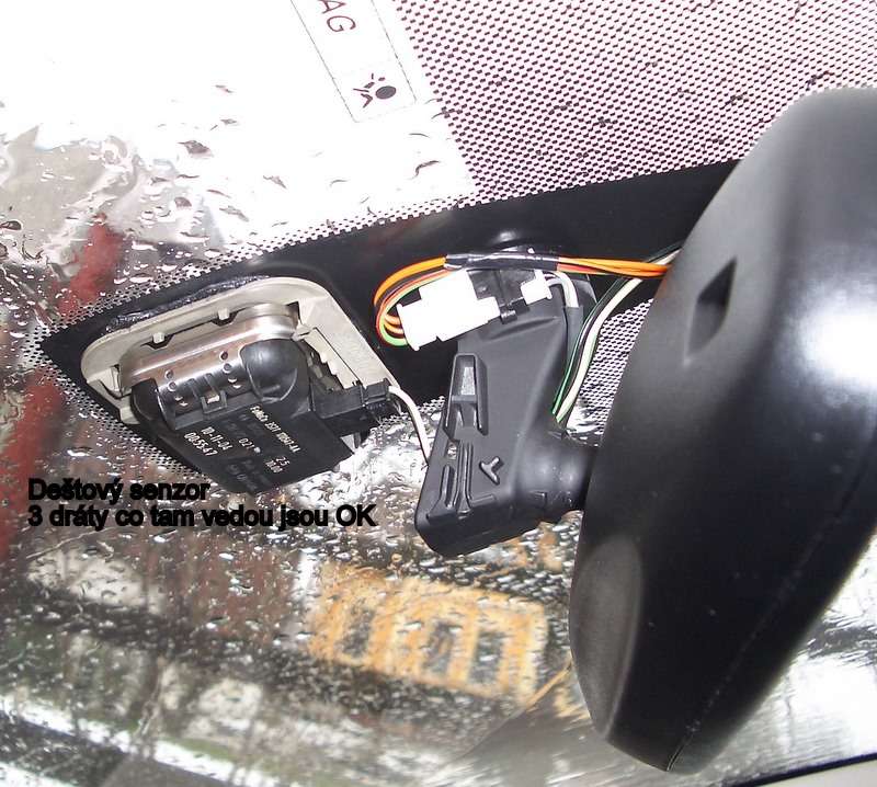

- max07
- Příspěvky: 65
Re: Senzor deště
Takže asi to je u Focusu normální
.To plastové krytí u toho zrcátka se mi dnes nakonec podařilo sundat ale už bylo šero, takže jsem neprozkoumal jestli to zrcátko půjde nějak dotáhnout a jestli tam může být případně špatný kontakt na dešťovém senzoru. Mrknu na to o víkendu.

- Příspěvky: 8970
Re: Senzor deště
Ved to si mozes spravit.Staci vyradit z cinnosti senzor dazda/vypojenim kabliku/ a budu ti stierace fungovat,ako klasicke s cyklovacom.
- max07
- Příspěvky: 65
Re: Senzor deště
Nevíš který z těch tří vodičů je pro ten senzor na stěrače? Používám totiž světelný senzor pro denní svícení, takže nemůžu vypojit všechny 3 vodiče co tam vedou.
Focus 2024 MK4.5 1.0 mHEV 92kW
bylo
Focus 6/2005 1.6 Ti-VCT Ghia 85kW
bylo
- Příspěvky: 8970
Re: Senzor deště
To netusim
