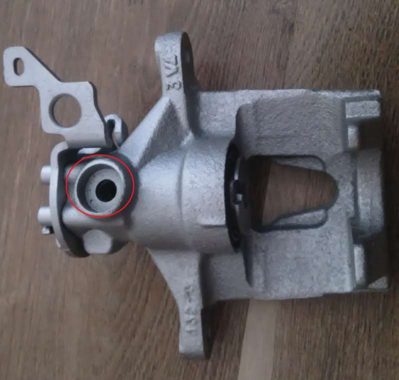

No ja som si vsimol nedavno ze auto v kopci rucka nezabrzdi takmer vobec.. citim ze prave zadne sa snazi auto udrzat ale lava strana mu nejak nepomaha .. v slabom kopci sa udrzim ale trochu strmsi kopec a auto sa gula dole. Tak isto na rucke citim ze zabera az ked nou takmer otvorim laktovu opierku . A to som ja blb menil komplet brzdy nedavno ale tie lanka som si len trochu pozrel a skusil pohybat mechanizmami..holt nebol cas. Co to moze byt? Pokial lanko tak musim menit obe lanka alebo staci len jednu stranu? vopred diky

toto foto asi nie je z mondea ale na ilustraciu som ho upravil aby ste mali aspon trochu paru o com tocim
Ten mechanizmus na ktory je zakvacene lanko a navrchu pruzina( oznaceny cervenou farbou ) som mal nejak zvlastne vytoceny ..akoby az prilis oproti tej strane kde to brzdi aspon trochu. Tak som ho skusil torxom (oznaceny zltou sipkou) uvolnit aby som to mohol namazat alebo aspon nastavit do normalnej polohy ale uvolnit to neslo ..tocilo to celym tym mechanizmom. Naco tam je ten torx???

Ten torx jde vyšroubovat je to normální šroub. A pak se dá sundet ta páka. Je tam na tisícihranu. Takže jde přestavit, ale musíš zabrat silou. Nejlepší bude třmen sundat a dělat to ve svěráku.

Super takze uplne vykrutit von a tak nastavit spravnu polohu. Diky vyskusam
