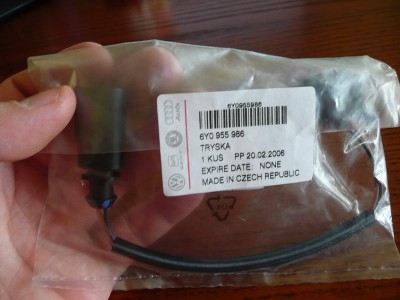

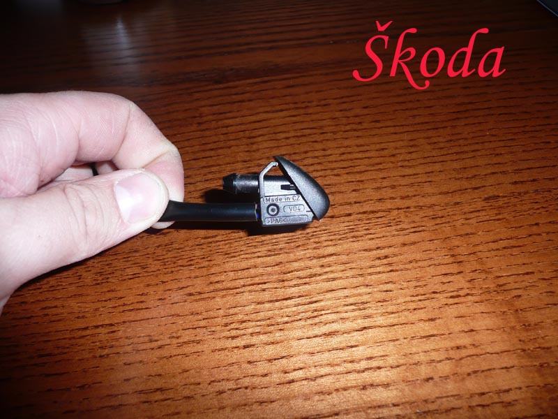

Tak deka je dole.Ty špunty se prostě páčej...Jinak celkem mě oba ostřiky stály 540kč.Jsou na oct a fabii I.S výhřevem a rozprašovačem.Bude jen potřeba ho trochu přibrousit po stranách...1-2mm.Více z fotek...o víkend snad nasadim :D
Vše bude nafoceno :wink:

540Kč za oba je dobrá cena, já jednou měnil jeden(origo Ford) a stál něco málo přes 400Kč :idea: :evil:

Tak ty mám teď do zásoby :lol: Už sem ho tam dal...jeden.Stačilo jakoby seříznout ty kraje nožíkem a přesně tam sedne.Ono totiž oba dva druhy jsou asi z jedné firmy z čr.Je to na nich napsáno.A jak to stříká?OCT to má hned pod oknem a víc nahoru,takže tady na mondeu to dělá takový véčko.Spodek je před řidiček někde v jedné třetině a pak to stoupá někam do dvou třetin.Nejvíc vody jde na strany,ale pokryje to podle mě okno líp a rychleji než ty s tryskou.Dodám i druhou a pak bych to nějak zkusil natočit nebo tak...
Jak je to s vyhříváním?To jen fiknu na origo drátky,ne?Jedno je +12V a druhý je kostra,že?
