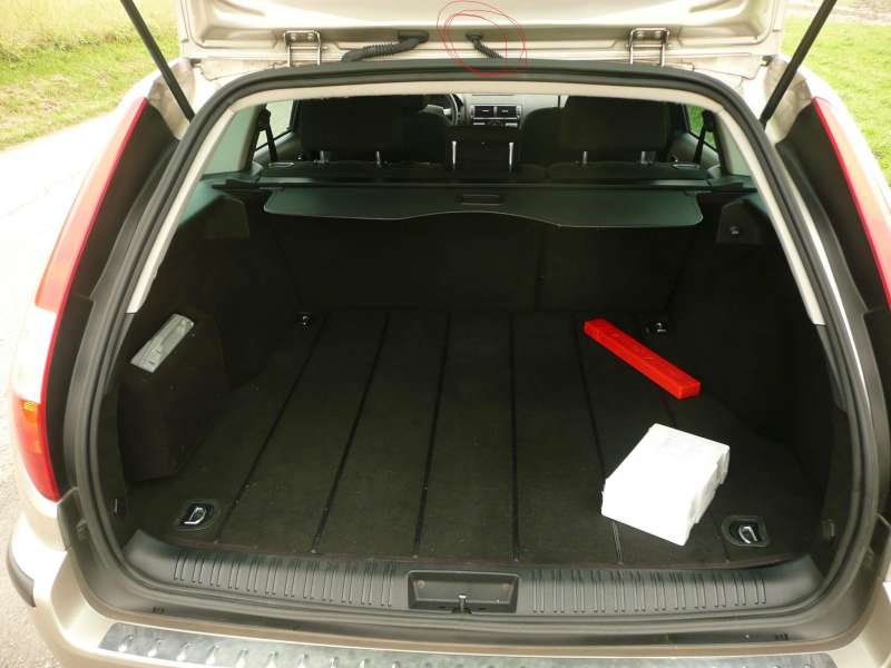

Až teď jsem si všimnul,že mám prasklou gumovou přechodku k ostřikovači.Doufám,že to je k ostřikovači.Nevadí to něčemu?Za kolik se dá ta guma koupit?Kdybych to chtěl vyměnit,je to složitý?

Ta průchodka má FINIS 1322480 a ten blbej kus gumy stojí 139 Kč-DPH! Předpokládám, že veškerá elektrika vede tou druhou průchodkou a v té poškozené je jen hadička ostřikovače. Pokud to tak je, tak stačí sundat tapec zadních dveří, potom sundat hadičku z trysky ostřikovače a vytáhnout ze dveří. Novou průchodku navlíknout na hadičku a tu strčit zpátky do dveří. Oba konce průchodky zamáčknout na své místo a zbytek už je jasný.

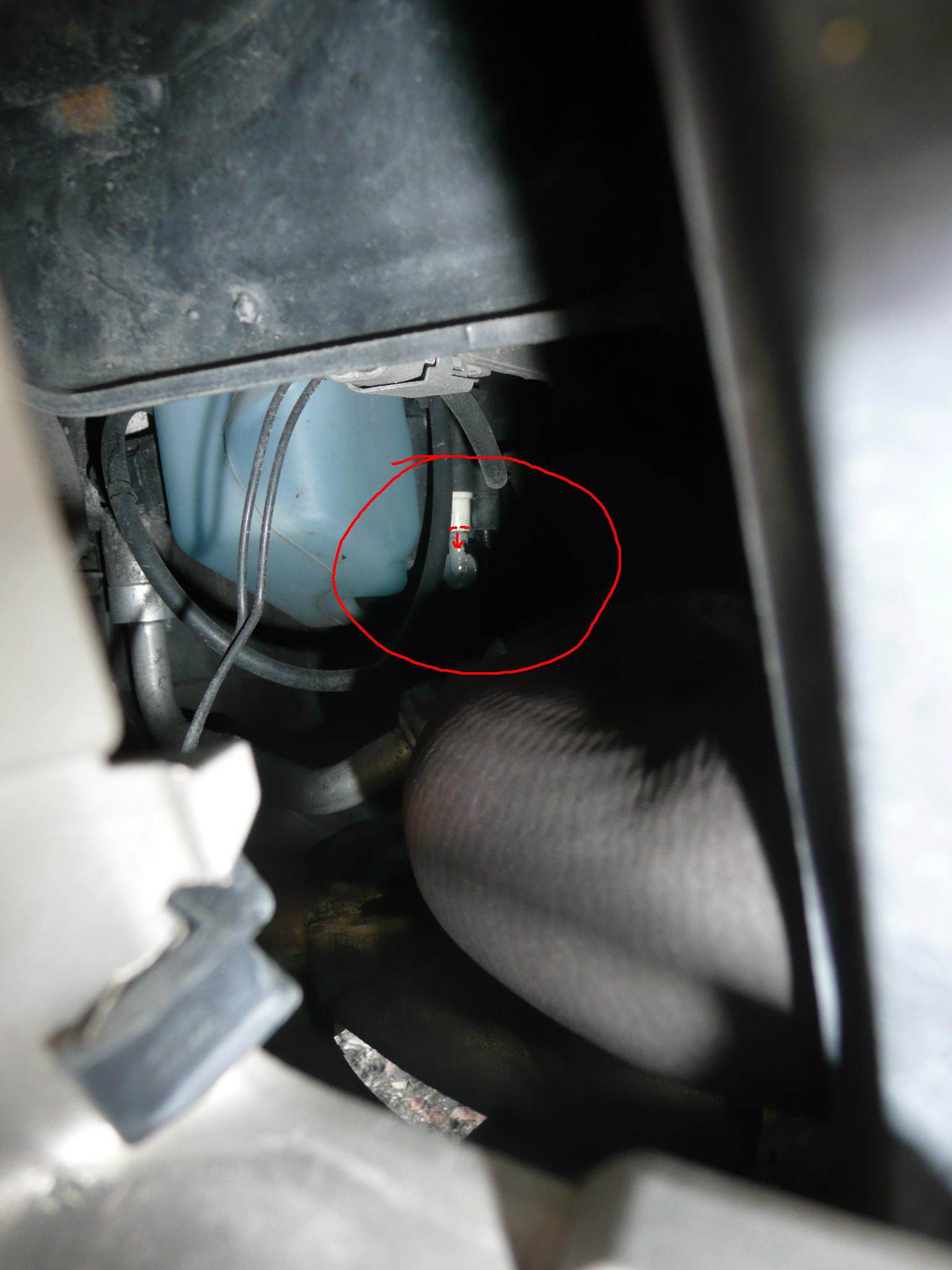

Tak poslední dobou nacházím pod nárazníkem na straně spolujezdce loužičku.Nechal jsem pod tím bílý papír a ten byl ráno modrý,takže je to voda z ostřikovačů.Tak jsem sundal dekly na spodku a snažil se zjistit odkud to kape.Byl tam špatný přístup,ale vypadá to na jednu hadičku při přechodu tekutiny z nádobky do hadičky.Řešil jste to už někdo?Napadlo mě sundat podběh.Dostanu se tam přes podběh dobře?Chci to pořádně osušit a zasilikonovat.Myslím,že je to opravdu v nějakém spoji....

Mne tiez tiekla voda priamo zo spoja medzi nadrzkou a hadickou. Zdvihol som auto, zhodil podnaraznik, prave predne kolo a plast okolo kolesa. Ale pristup tam neni aj tak dobry. Ja som mal tu hadicku len povytiahnutu, takze som ju tam zatlacil a uz nekape. Vela stastia :wink:

A pokud koukneš na mou fotku,tak hadička je nasunutá na tom bílým válečku???A to celé si domačknul na hrdlo od nádržky...Mě to totiž pokapává přesně kolem toho bílého válečku.Když jsem se toho dotknul,tak měla vůli do stran,tak je možná povytažená jako u Tebe...

No len praveze ja som ju este viac povytiahol a uz nekape. Lebo ked som ju potlacil smerom dole, cize akoby do nadrzky, tak nekvapkala, ale tiekla. Ja som to mal presne v tom bielom spoji. Skus to povytiahnut a uvidis :)

Tak jsem vypil asi litr směsi do ostřikovačů a nevim nevim.Přístup je tam opravdu hodně na prd.Lezl jhsem tam přes podběh.Nefotil jsem,protože nebylo nějak co.Spojky maj vůli,ale nepodařilo se mi je dostat do takové polohy,aby to neteklo.Tak jsem to pořádně vyfoukal fénem a celý spoj oblemcal silikonem.Tak doufám,že to stačilo... :?

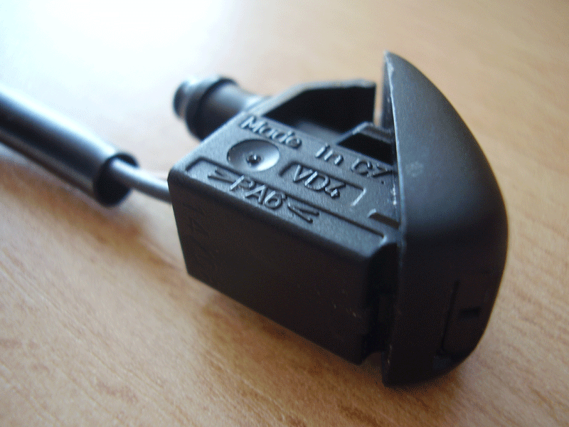

Nepřemýšlel jste někdo nad výměnou předních ostřikovačů za nějaké co rozprašují vodu po okně?Rád bych to udělal,ale nevím za jaké.Někdo to snad dělal na focusu,ne?Ale já bych chtěl nějaký,který pásnou na mondíka...

Kota: Mně to taky teklo z té nádržky a to na obou vývodech. Dělaly to ty přechodky. Takže jsem je spodem vytáhnul, tu přechodku z tama zrušil, hadičku dal zpět a dotáhnul jsem to stahovací páskou. Teď už to neteče.

Tak silikon přes ten tlak stejně propouští.Proto mi prosím řekni jak si na to šel...Prostě si jen za ty dvě hadičky za táhnul a ucvaknul je hned za tou plastouvou spojkou?Pak si tu hadičku nasadil na ten protikus od nádržky a stáhnul tou elektrikářskou páskou?Nerad bych vymýšlel vymyšlené... :wink:

Tady jsem našel fotku těch ostřiků...Ale je to oct I.
