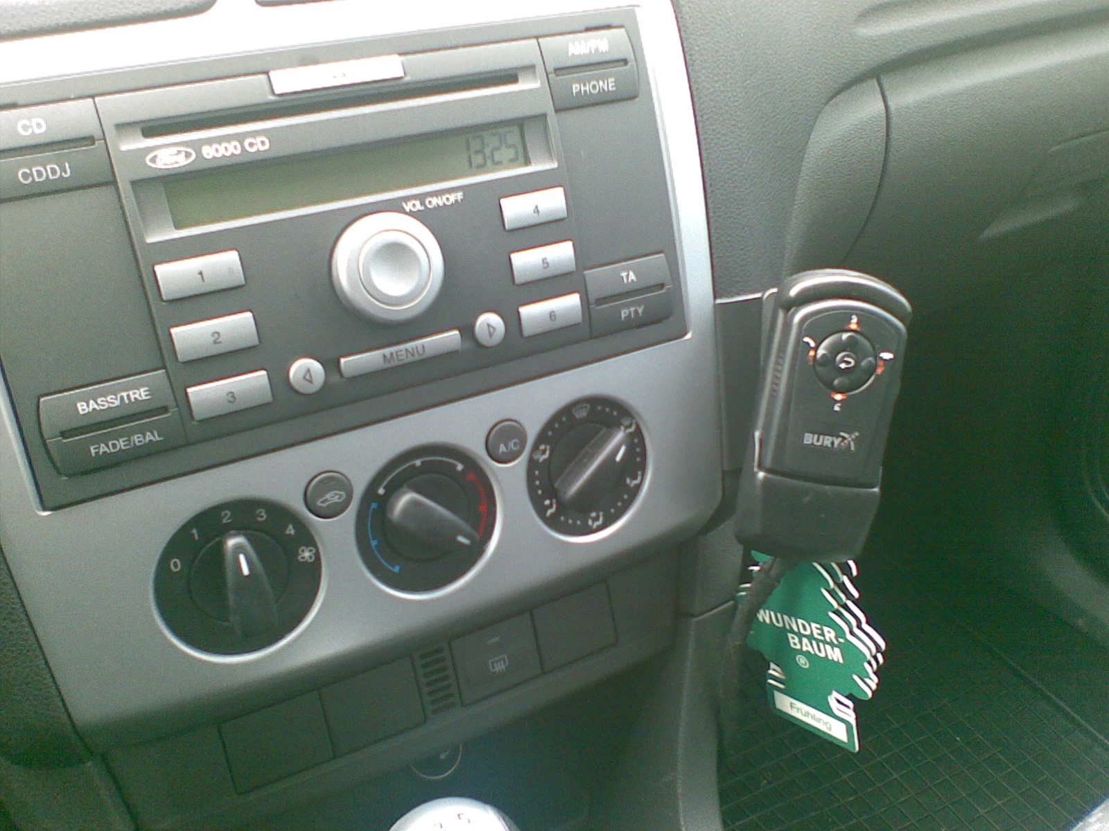

Já jsem tam měl taty jenom nástavec a dokoupil jsem BT adapter, který funguje na věechny tipy telefonů které podporují BT. Cena je jak píše Míra 120 €.

V Čechách jsem ho nesehnal, koupil jsem ho přes net na Slovensku, ta firma sídlí v Popradě a jsou dost vstřícný stačilo tam jenom zavolat a za tři dny jsem to měl na dobírku na poště.
Označení sady je THB Bury UNI Take&Talk BT. U tady toho systému měníš pouze kolébky na daný telefon nebo koupíš ten BT adapter a spáruješ to s jakýmkoliv tel.
Nevím jestli ti to takhle pomůže, když tak mi napiš a poradím ti.

Vypadá to, že ti tam bude opravdu chybět jen ta kolíbka. Zkus se podívat ze zadu toho držáku jestli tam budeš mít označení sady, podle toho se to dá krásně dokoupit.

Podívej se jaké máš označení HF sady. Podle toho se to dá sehnat. přímo na tuhle kolíbku co tam máš se prodává ,,Cark 91 adaptér na Nokii 3100, 3200, 3220, 6100, 6220, 6230, 6610, 6610i, 6810, 6820, 7210, 7250, 7250i - vložka do stavájícího držáku ,, cena +-1000,-
Ale jak říkám nejdůležitější je název HF sady :?: dřív nic neobjednávej ať nevyhodíš zbytečně peníze. K převážné vetšině HF sad se dá spoustu věcí dokoupit a upravit tak aby si moc neutratil a stávající sadu v autě mohl začít používat.
