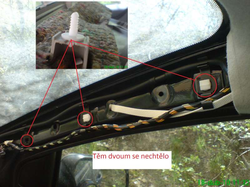

Taky mám problém s vodou u spolujezdce a asi je to od okna.
Už jen čekám až se dostanu k vodě. Zatím jen pár fotek. Mokrou izolaci mám odřezanou jinak bych to nikdy nevysušil.
