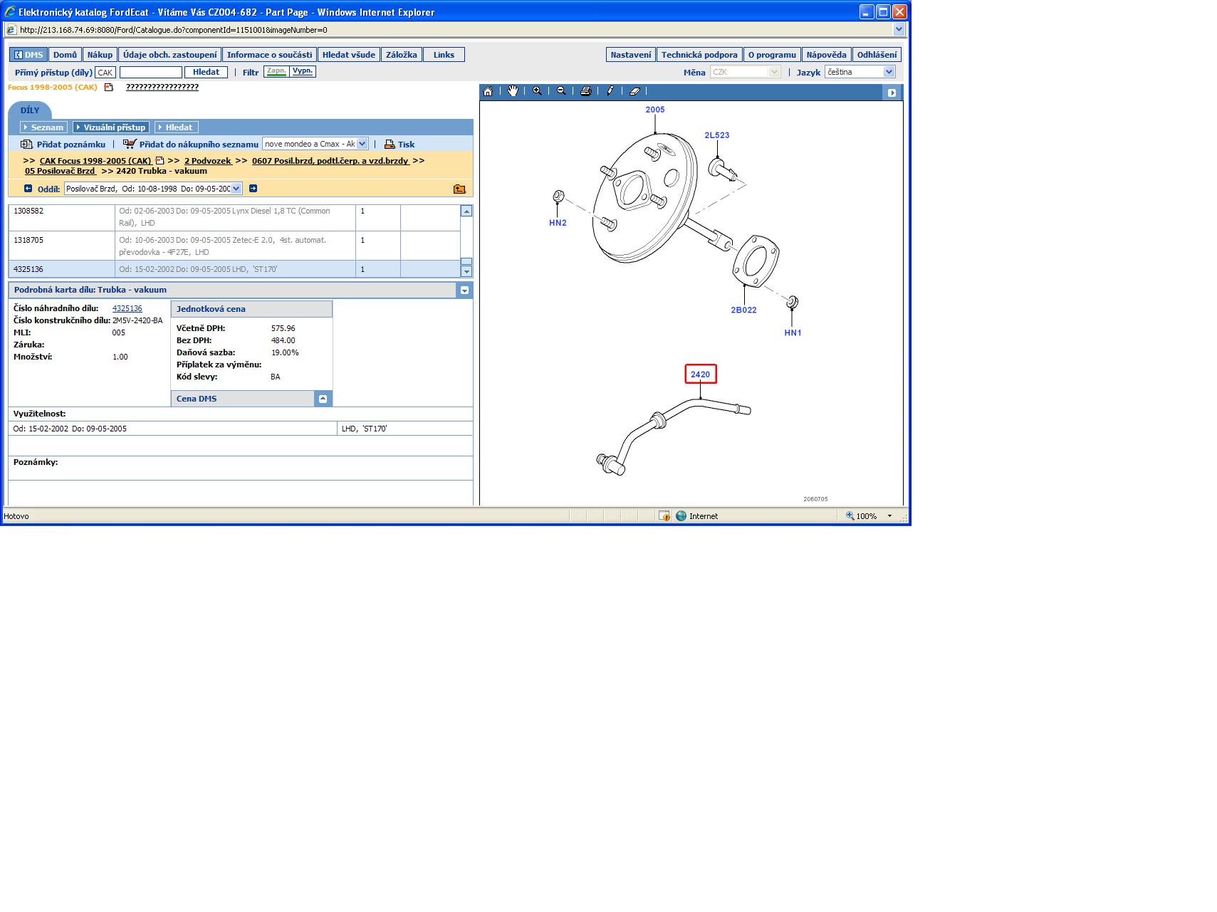

- Příspěvky: 19273
Re: Focus ST 170 jak to udělat, aby brzdil?
a pro tam nedas motorcraft ? i s deskama ?Tonda-B píše:Kotouče Brembo jsem vyměnil za ATE.
- Příspěvky: 430
- Registrován: 05.02.2009 23:05
- Bydliště: Praha 10
Protože na Fabii mám vpředu taky kotouče ATE a stejné destičky (Ferodo Racing DS3000) a brzdí to skvěle.
Navíc destičkám ještě nic není, tak je nechci zbytečně zahazovat.
Chtěl bych mít osazení stejné jako u Fabie, abych mohl hledat nedostatky v tom, co se odlišuje.
Teď ale mám pocit, že by měl přijít na řadu zmíněný ventil.
Doufám, že to není membrána.
Fiesta ST IV/15 3dv.
Dříve:
Focus ST 170 III/02 5dv.
Dříve:
- Příspěvky: 19273
nejsem si vedom ze by tam nejaky ventil byl .
- Příspěvky: 430
Já ale zpětný ventil na hadici spojující sání a posilovač brzd vidím.
Má tam být nebo ne?
Má tam být nebo ne?
Dříve:
Dříve:
- Příspěvky: 19273
v katalogu je to ilustracni ale pro ST je jine nez pro 2.0 benzina . ale to ridi podtlak .
