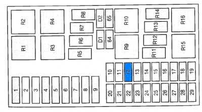

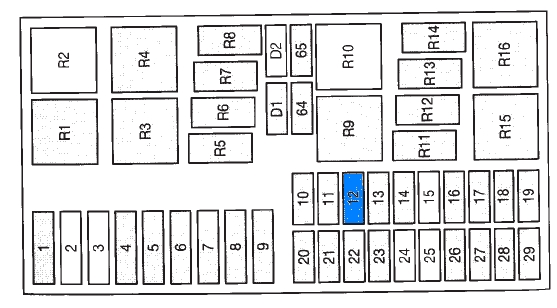

Zkusil bych nejdřív pojistku palivového čerpadla:
a potom jistič palivového čerpadla. Je umístěný na sloupku před spolujezdcem skoro u podlahy pod plastovým víčkem. Po sundání víčka zkontrolovat jestli je tlačítko zasunuté. Pokud ne, zamáčknout. Možná to není ono, ale za zkoušku to stojí.
