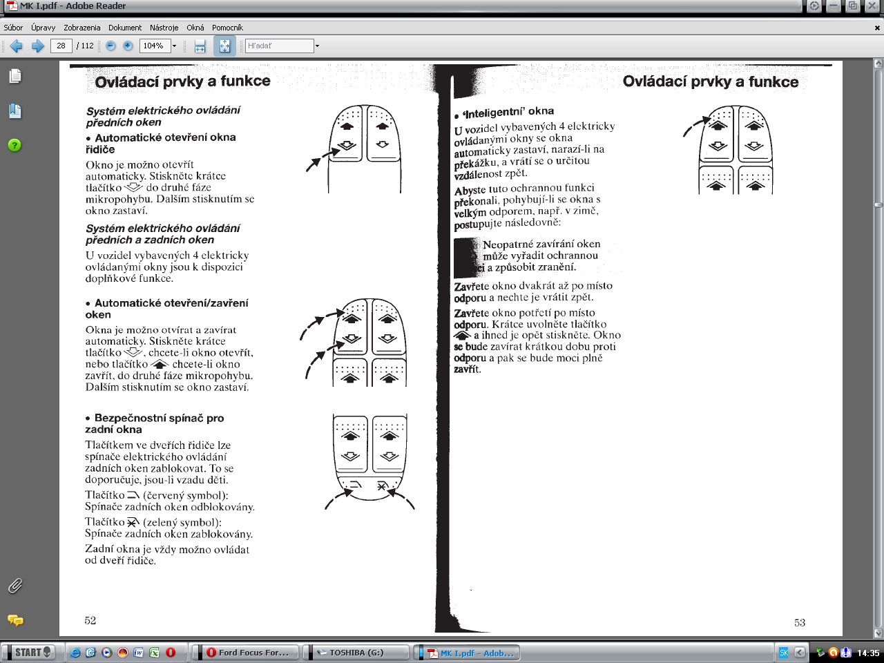

Otevřeš okno a podržíš tlačítko dolů. Zavřeš okno a podržíš tlačítko nahorů.
Se mi zdá, že v tom tak trošku lupne a je to naprogramováno.
Možná stačí jen u zavřeného okna dát tlačítko nahorů, ale tohle je prostě 100% :)

odkaz opravený - funguje
tu je screen z manualu
