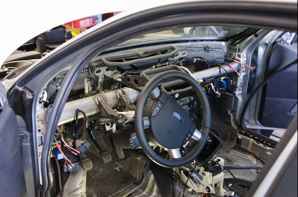

Mal som uz cast palubovky rozobratu, ale nie celu. A rozoberal som to stylom ze som vsade pozeral a daval na vsetko pozor, aby som nieco neurval. Mozno pomoze toto:

ježiš, tam to ale vypadá, já myslel že se sundá a nezbyde tam nic jinýho než rovná plocha oddělující kabinu od mot. prostoru :D asi jsem byl trochu naivní.
Půjde to tam vůbec něčím vytlumit, nebo to mám spíš nějak udělat v tom mot. prostoru?

Hosi ja bych se nato asi vyflaknul. Vyzera ze to je dost zlozite z oboch stran. :?
