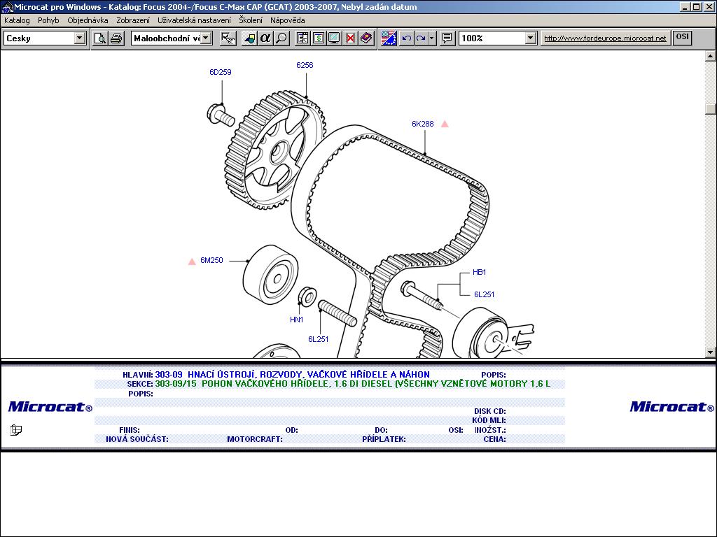

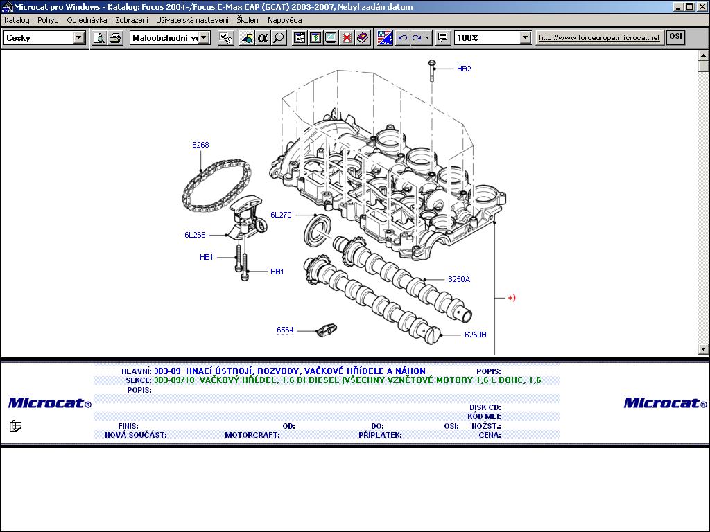

Ten motor ma rozvodovy remen, ktory pohana 1 z vackovych hriadeli. A kedze je to 16V tak obe vackove hriadele su spojene retazou - vid obr.
retaz
retaz
remen
remen

Tak jsem se špatně podíval. Motor 1,6 TDCi má servisní interval výměny rozvodového řemene dle ETISU: 240000 km
Níže uvádím výpis servisních prací při servisním intervalů tohoto motoru z ETISU -
