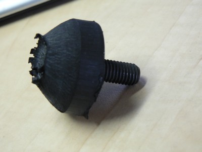

gines: je to uplně od začátku myslím. jde to perfektně dolů pomocí přípravku udělanýho ze silentbloku a vrtačky.

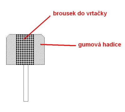

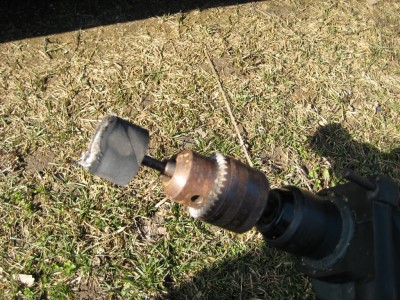

To lepidlo co tam po nich zůstalo jsem nejdřív zkoušel dostat dolu teplou vodou a hadrem, ale bylo to zbytečný trápení. Vůbec to nešlo. Pak jsem si udělal ten přípravek do vrtačky z kusu gumová hadice a šlo to dolu jedna báseň. Na dveřích potom zůstane trochu stopa od toho gumování, ale to stačí lehce rozleštit tempem a je to.
Jen je opravdu znát, jestli se to dělá na sluníčku nebo ne. To co jsem dělal ve stínu šlo o něco hůř.
Přidávám videjko přímo z gumování a fotku toho přípravku do vrtačky.
Auto hrozně prokouklo, zítra, pokude nebude pršet, to nafotím a vyvěsím go galerky
[youtube]http://www.youtube.com/watch?v=-ZOGxKE0QUY[/youtube]

Vrtačce nic neuděláš, neboj, stačí malý točky a máš to za 15 minut hotový
Přípravek z něčeho uděláš, z čehokoli, kus gumy ze která vyřízneš kolečko, provrtáš, protáhneš šroub, z obou stran to vytneš matkama ať se to neprotáčí a upneš do vrtačky.
A nebo to uděláš jako já, na starej brusnej váleček natáhneš gumovou hadici

když vidím ten brousek uprostřed, bych měl strach a nechal bych tu hadici klidně s přesahem a je vidět, že to jde supr, já měl tenhle silentblok tuším z motoru š120, jednu stranu sem odřízl a druhou upnul do vrtačky.

přesah jsem tam nechal a i tak jsem to každou chvíli kontroloval jestli tam tý gumy je ještě dost. Ale tím brouskem by to šlo taky né
