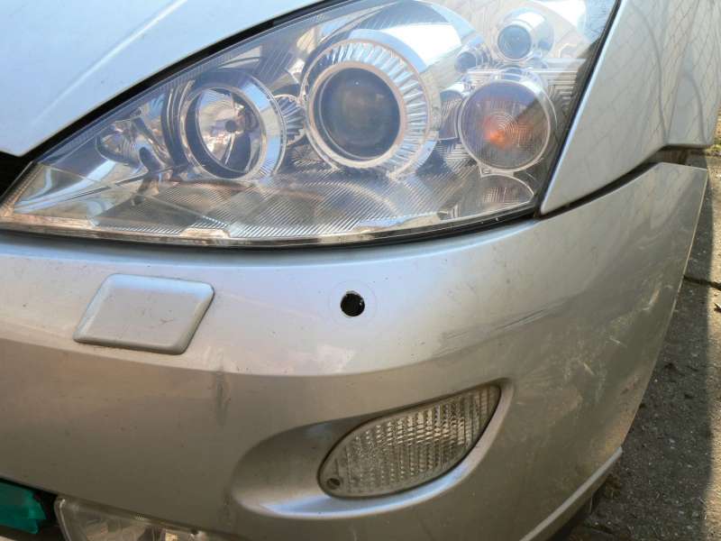

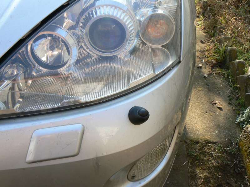

vyvrtat  díru na ostřikovač ,je tam zevnitř značka na umístnění origo ostřikovačů

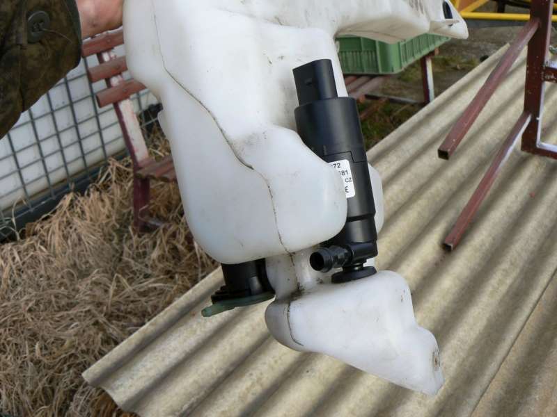

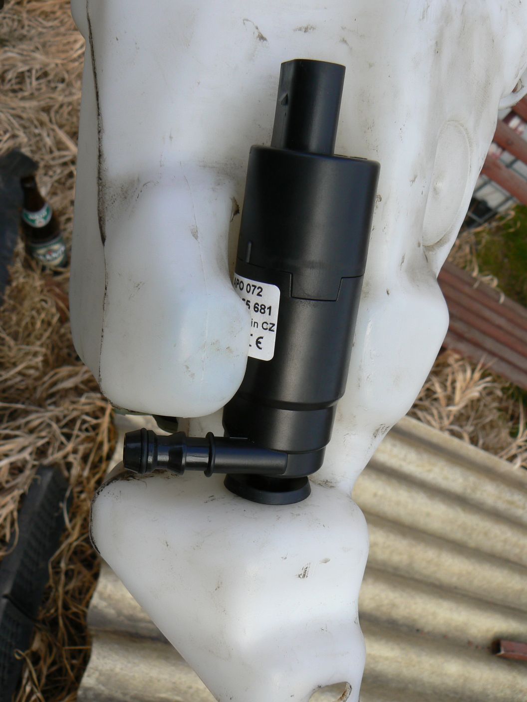

osadit vysokotlakým čerpadlem ,krásně tam drží v origo výliscích

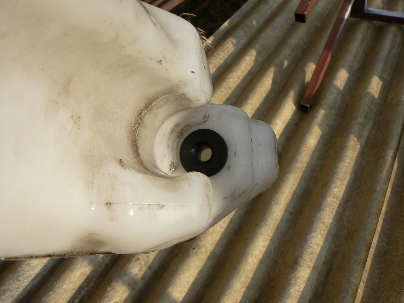

vytáhnout nádržku ostřikovačů a vyvrtat patřičnou díru na těsnění

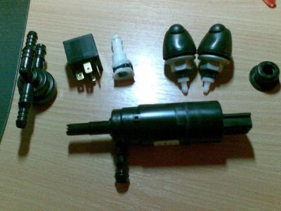

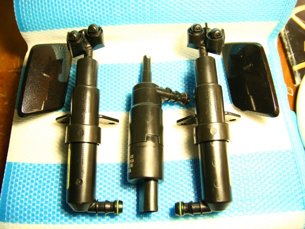

a tohle je potřeba koupit + hadice a td.

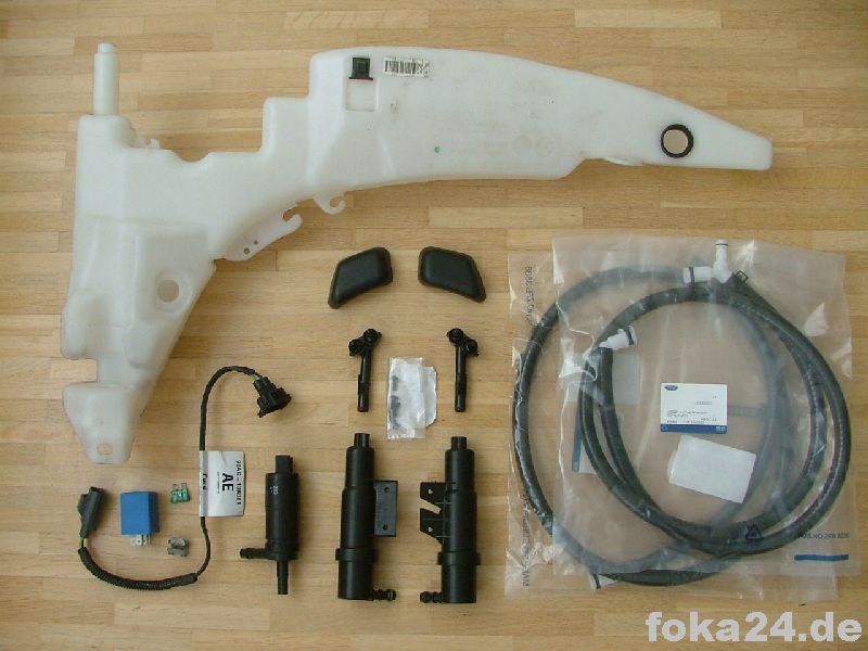

takhle vypadá origo příprava na ostřiky a ......

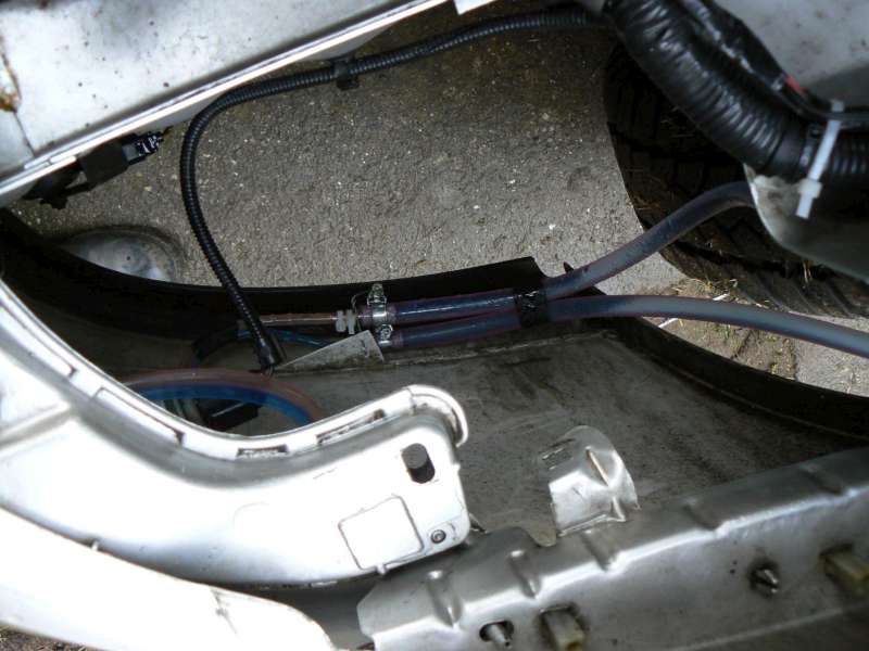

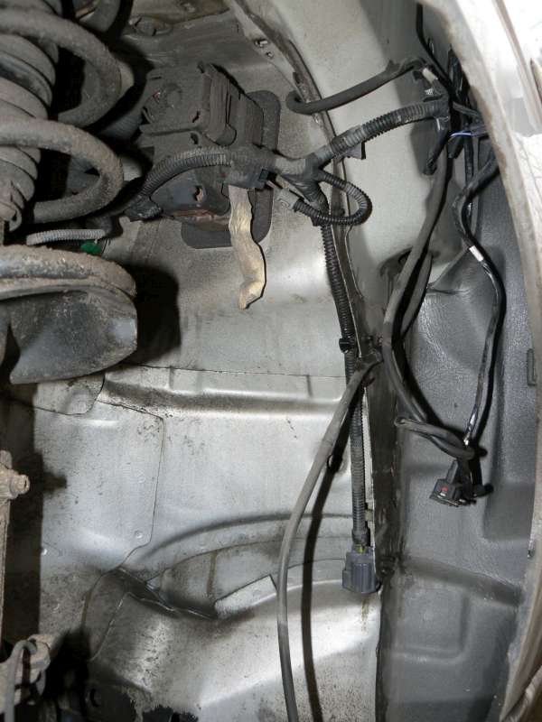

připevnit hadice ke karosérii a dát redukce na hadice

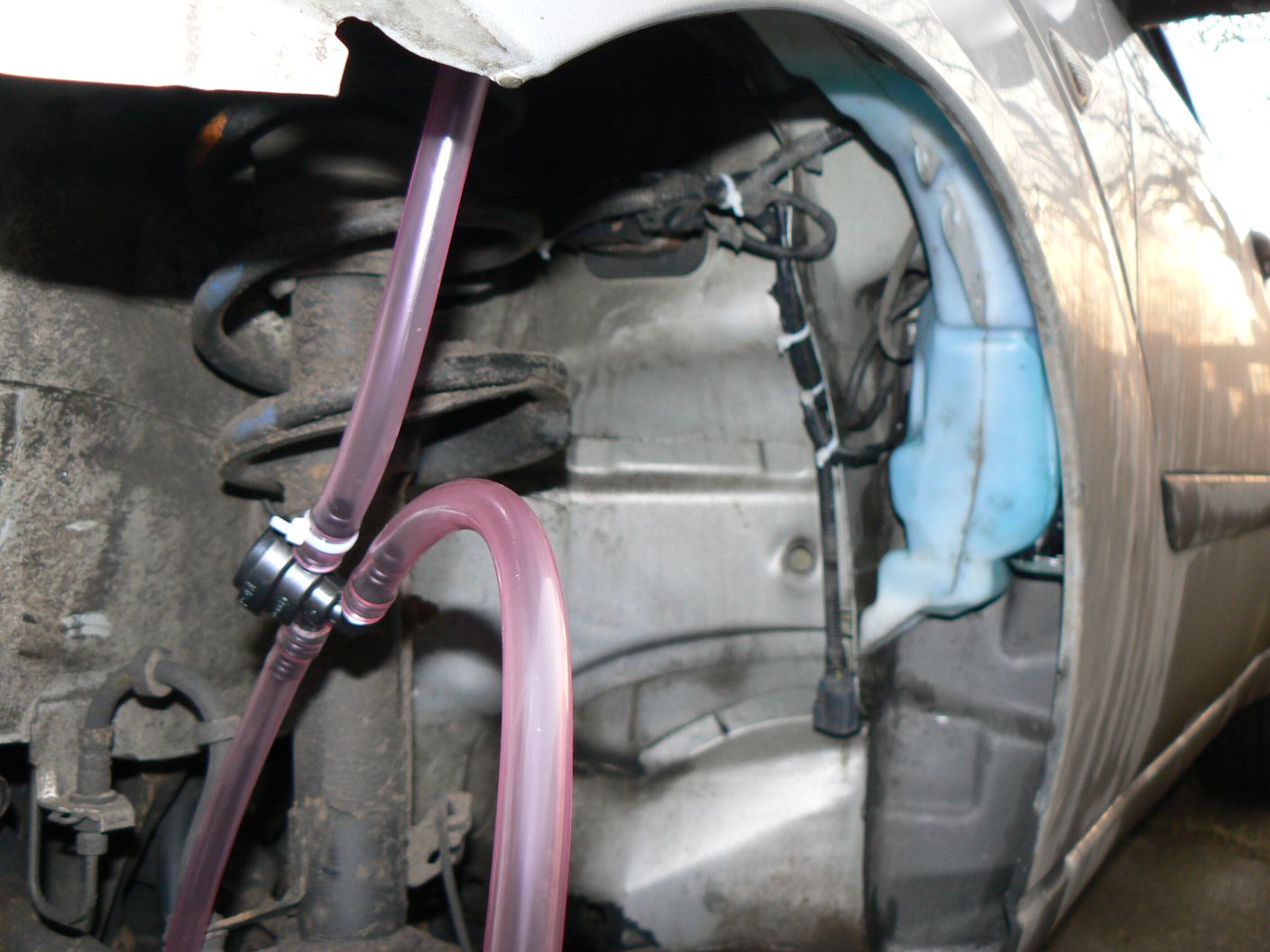

natahat hadice a umístnit rozbočku

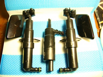

Tak jsem koukal na netu a není problém koupit čerpadlo z OCHCAVIE+TRYSKY, nějakou nádobku a udělat to přesně jako Wolf2. Otázka jednoho odpoledne.

A ješte 2 Wolf2:
*proč relátko? to čerpadlo se nemůže spínat přímo?
*odkud bereš kapalinu? původní nádržka?
*kde máš ten spínač?
UPE: už mi cvaklo, že motorek je v origo nádobce.

A na tom obrázku je sada z koncernu WV z polska (nová) za cca 1200. Je problém ty trysky uchytit nebo ne? fakt do těchto bych hned šel !!! fakt se bojím toho, že je neuchytnu...že tam nebude kde...ale vlastně wolf2 tam krytky měl, tudíž by to nějak jít mohlo... HELP
UPD: tak je tam rozdíl, našel jsem obrázek na focusy.

ihrdlick píše:A ješte 2 Wolf2:
1*proč relátko? to čerpadlo se nemůže spínat přímo?
2*odkud bereš kapalinu? původní nádržka?
3*kde máš ten spínač?
UPE: už mi cvaklo, že motorek je v origo nádobce..
1) já mám jen malé tlačítko na spínání ostřiku ,tak tam musí být relátko
2) přesně jak píšeš ,beru kapalinu z nádobky pro ostřik skla .
3)tlačítko mám schované hned za ovládání rádia u volantu
