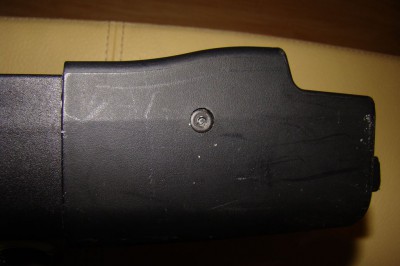

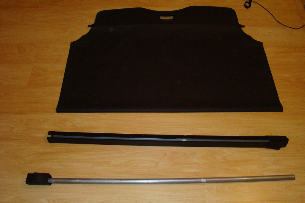

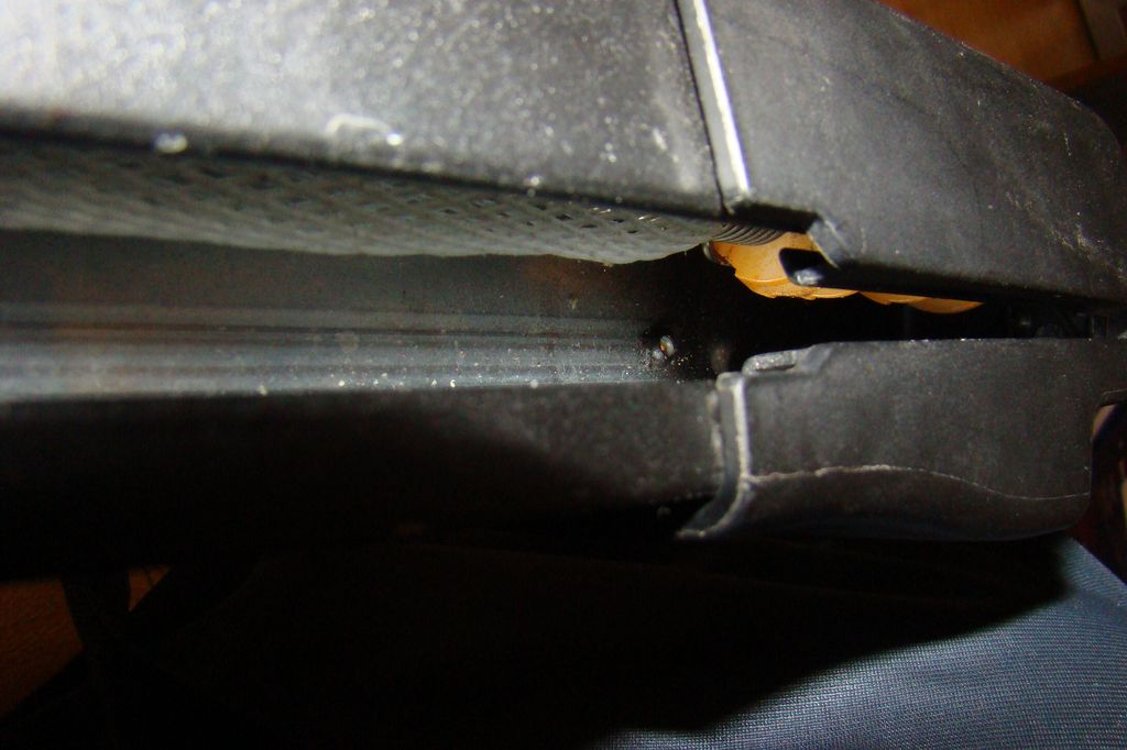

po včerejší mikulašské jízdě jsem zjistil že mi povolila pružina v roletě zavazadlového prostoru a tudíž se stala roleta nefunkčí.
Po přečtení fóra jsem se pustil do demontáže.
Roletu jsem rozebral trhavým pohybem. Po té jsem zjistil že pružina je na opačné straně (pevné) než je uvedené na příkladu od MIRA z Ford Focus MKI. Takže si myslím že pevná strana půjde rozebrat odvrtáním nýtku. Do tohoto úkonu se pustím zítra.
Rumcajs1 se mě ptal jak to jde pak složit. Tak jsem to zkusil a bez problému.
